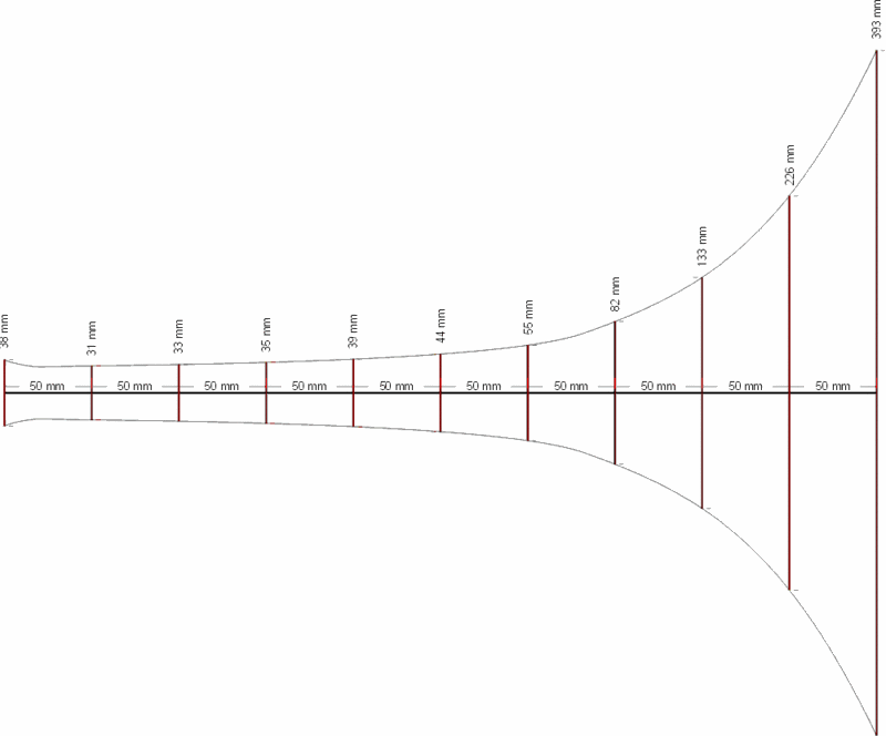

    Ko có bản vẽ 1803 thì thôi các bác dùng driver altec thoart 1,4inch dùng tạm kèn 329A(kèn 1 lỗ loại tốt nhất của altec) này xem sao, anh em chơi đã đóng và gửi tặng bác Unison 1 đôi và được nhận xét là không thua kèn altec 329A 1 tí nào,

    Bác nói đúng đó, mọi người vẫn nghĩ horn 1 họng nghe tốt hơn nhiều lỗ, nhưng nhiều lỗ lại đẹp hơn rất nhiều, em cũng muốn có 1 cái nhiều lỗ để trang trí. Làm gỗ cái kèn này rất rẻ, khoảng 2trieu là nghe ổn, đúng thiết kế, cố gắng lên thêm tí nữa 3 tr thì lạng gỗ vào nhìn đẹp lung linh, kèn của bác pigB52 là 1 ví dụ,thiết kế giống thế này và rất đẹp.
    Ở Hà nội có khoảng 6 7 cặp này rồi,

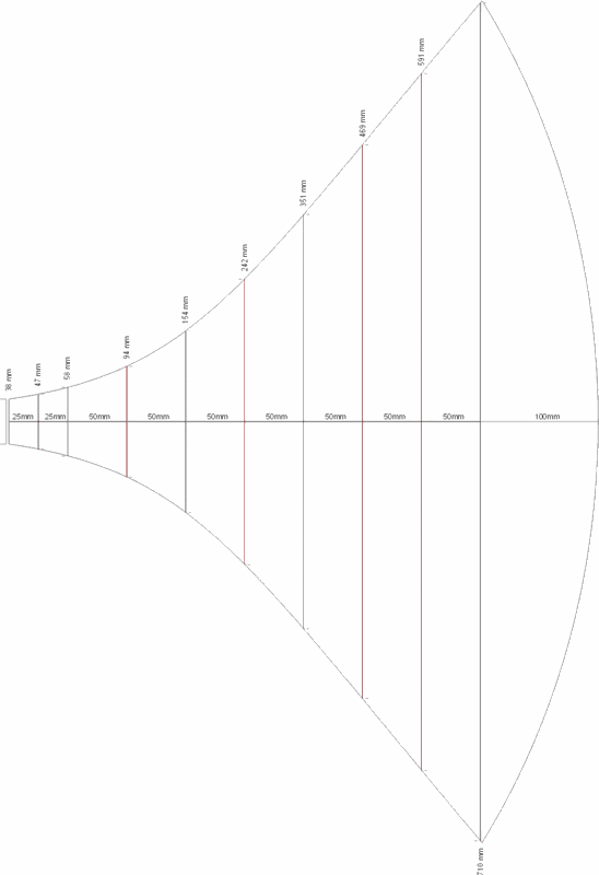

    Nhìn bản vẽ horn 329A của bác em thấy giông giống chiếc kèn "ngon, bổ, rẻ" em đang DIY chưa xong quá. Chả là em có thằng em phụ trách hệ thống loa truyền thanh của quận, em có nhờ chú ấy kiếm hộ cho một chiếc loa phóng thanh đường kính miệng loa là 60cm, về em tháo cái lõi của nó ra, úp ngược tán vào phần đuôi của miệng loa thành ra cái kèn trông hơi giống giống mẫu kèn 329A của bác. Phần họng không được đều em định mua keo eboxi về trộn với bột đá để đổ tạo phom. Nếu bác không quá bận thì bữa nào em mời bác ghé qua em xem & chỉ bảo thêm cho em với được không ạ ...!
    Em xin cám ơn bác trước.

    thực ra đây là thiết kế nhái của kèn 329A nhưng được bác Unison đóng dấu kiểm định nên yên tâm.
    Làm kèn tròn hình như có công thức tính và còn làm dễ nhất , mỗi tội xấu nhất

    Ken nay khong phai la ken nhai cua ALtec 329A, ken nay duoc tinh toan bang cong thuc toan hoc. Ban cua bac Hungnhem goi tang cap ken go nay tu HN qua tan CA sau khi minh tang ban ve ken cho may bac. Minh dung cap ken go nay voi Altec duoc 6 thang naythi thay am thanh rat tot, tieng khong thua gi 329A minh dang co.
    That ra ken nay nghe hay hon ken Multicell nhieu, ken Multicell chi co net nhin ngoan muc thoi, am thanh rong nhung khong duoc focus, image khong bang ken nay.
    May bac muon thiet ke ken Multicell thi khong kho lam, mua mot cai ken Altec xong, ve mot lo cua ken nay, roi lam 18 ken rap voi nhau la co 1805.
