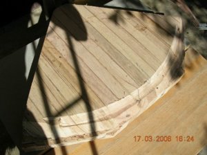

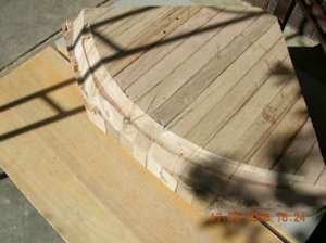

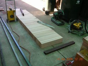

    Em đang thi công Hornwood Coppy lại của Altec 329A giới thiệu vài hình ảnh bắt đầu thi công.một số công đoạn có sự dụng cắt bằng Rounter

    Workshop của bác Lợi quá Professional
    Bác cho em hỏi là bác làm nghề gì mà workshop của bác nhìn professional dữ vậy! :) . Nếu bác thành công với cặp Altec 329 thì bác sẽ giàu to đấy.
    Đây là bằng chứng nè! Ebay item #290094739728. Chúc bác may mắn nhé!
