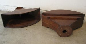

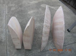

    Cặp Horn này Em coppy Altec 329A nhưng Em Mod phần Throat horn để gắn JBL 2441 Với throat horn cho JBL mà Em có sẵn.Em đang thi công từ từ từng công đoạn(hơi tốn thời giờ chút)Nhưng công việc tiến triển rất khả thi với độ chính xác tương đối cao ở điểm cắt "Curve".Dưới là mấy tấm hình thi công dang dở

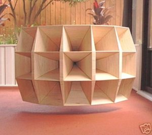

    Mình gởi bác cặp kèn gỗ đang bán trên Ebay để bác tham khảo thử xem nhé! Item # 230106477164

    Mình đã coi qua cặp horn trên Ebay rồi.Thực ra có nhiều cách làm khác nhau tùy theo khả năng và trình độ cũng như sự khó dễ mà mỗi cá nhân khi làm gặp phải.Mình thì chỉ chuyên học mót thì nhanh thôi còn sự thực mình không biết gì về nghề Mộc nhiều cho lắm mà chỉ biết thông qua một ít khi đi làm về Nhà cửa bên này thôi.Với lại hạn chế về phương tiện thiết bị cho nên cách làm của mình là cố gắng làm đẹp nhất trong điều kiện có thể mà khả năng mình có thể làm được.Và mình chỉ tính toán làm sao để cắt mặt đường cong "Curve" cho các tấm có cùng độ "Curve" giống nhau cái này mình phải setup một cái bàn để đặt phôi Gỗ nằm ổn định rồi cắt theo dưỡng có đọ cong giống cái horn mình muốn coppy.(ăn tiền là phần này)
    Độ dày của gỗ mình làm là 120mm và cắt xong đường cong còn lại bên ngoài độ dày thịt gỗ mình để nguyên luôn,vì chém hết cho đẹp hẳn mất nhiều công lắm.
    Thực sự việc ghép dọc hay ghép ngang là tùy theo cách tính của từng trường hợp,cái này phụ thuộc vào dụng cụ"Tool" mà thôi và mình cũng chưa từng nghe cái dọc lẫn cái ngang thì biết nói thế nào.Nhưng mình nghĩ là NO vấn đề.Nếu bác thấy có vấn đề xin bác tham gia đôi điều vì Em cũng chưa từng biết vụ này.
    Mình ghép gỗ bên này thuận lợi là keo gắn Gỗ bên này tốt và dễ làm lắm cứ việc đổ ra lấy chổi sơn phết trên hai mặt xong ép lại.Vấn đề là trước khi ghép thì những cây gỗ muốn ghép phải thẳng và bề mặt phải nhẵn trước khi ghép.Không thể cố tình đưa cây gỗ không thẳng ghép vào vì thời gian đầu vì keo và lực ép chúng tạm thời nằm yên cho sau đó thời gian gỗ đàn hồi trở lại dễ sinh nứt hoặc bể.
    Còn cặp cell horn bác thấy trên Ebay nó bán không.Để làm được như họ là điều không thể,vì phương tiện họ quá khủng khiếp luôn như Em được biết,họ dùng máy ép tạo hình cho từng tấm rồi ghép lại bằng keo với độ chính xác như hình thì quá khó để làm một cặp horn đẹp như họ được.Nếu Em mà ở Mỹ mà không phải là cell horn thì những cặp đẹp như vậy Em chơi luôn khỏi phải DIY.Vì Em làm cặp này cộng với không chuyên nghề nên mất khoảng 10 ngày,vậy Em đi làm thêm mấy hôm rồi chuyển tiền mà mang về chỉ việc gắn lên nghe Sướng đời hơn.Thân

    Day la mot cap horn port len Ebay rat duoc dang chu y. Horn nay co ve lam rat ti mi ma trong rat giong tung chi tiec voi Altec1505. Dac diem la horn nay dung go Balsa, mot loai go rat nhe thuong dung lam may bay remote control. Nguyen cai horn nay ma chi nang 2 lbs. Tinh chat cua go nay co resónance rat thap co loi cho am thanh. Mot khuyet ma minh thay khi dung go Balsa la go nay rat yeu va de lam hu hoac be, cap nay ai mua phai rat can than mot em be lo te vao horn nay coi nhu tieu cai horn $1300!

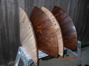

    Chưa có bác nào có nhã ý nhỉ?Em chỉ định kiếm chút cháo thêm vào quỹ với forum thôi mà,cùng lắm là một cặp horn thôi! up phát nào
  16. theloitran2001
    theloitran2001 Advanced Member
    6/1/06
    994
    Tiếp tục

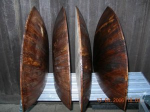

      File size:
      89,5 KB
      Views:
      247
      File size:
      95,1 KB
      Views:
      225
      File size:
      87,6 KB
      Views:
      228
  18. b52pig
    b52pig Advanced Member
    8/8/06
    1.947
    HCM
    Cụ phun sơn hay bôi cái gì vào thế cụ ơi?
  19. theloitran2001
    6/1/06
    994
    Mình đánh Véc-ni trước khi ghép,tạm thời vậy còn đánh thêm để màu nó đều mặt nữa.Mấy vết vàng lợt là mình bả ma-tit ở những vết khuyết của gỗ,sau này mình bôi đè nên màu sẽ đều hơn,Không biết có đẹp hơn bao nhiêu nữa thôi?

    Bác đã kiểm tra các đường cong giống như kèn gin chưa?

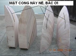

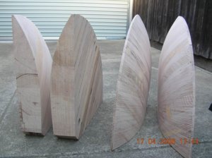

    Bac theloitran2001 ơi, tôi mê làm đồ gỗ lắm, đặc biệt mê làm loa, vỏ ampli bằng gỗ.
    Cho hỏi tí:
    Để làm kèn, bác ghép gỗ lại rồi cưa thành hình cái quạt nan, rồi thì bác dùng router để " phay " tạo mép cong. Tôi thấy hình như trên thị trường, các mũi phay chỉ tạo được các đường cong nhỏ. Không hiểu cái mũi phay của bác như thế nào mà tạo được đường cong lớn đến thế (hình 01, 02). Bác tự chế mũi phay hay ....? Tôi thấy cái xưởng DIY của bác hoành tráng lắm. Bác bật mí tí về cách tạo đường cong lớn trên tấm gỗ.
    Thanks
    Thân,
    baoanh_hue

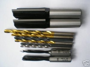

  24. theloitran2001
    6/1/06
    994
    Chào Bác!
    Về rounter bit(lưỡi dao cắt) Em không chế biến nó làm gì dùng các mũi dao có bán trên thị trường loại Lưỡi cắt thẳng không gắn bạc đạn 13mm tới khoảng 22mm đều được.
    Em thì không có nghề Mộc như bác,nghề chuyên của Em là Mái nhà Tôn thợ hàn và biết chút về Cơ khí.Và bác nếu có xưởng nhỏ bác có thể làm được horn trên như mình đang làm.Với dụng cụ cắt chính là Rounter.Xưởng của Em còn bé lắm đồ vẫn thiếu nhiều lắm
    Lưỡi cắt giống cái to trong hình dưới

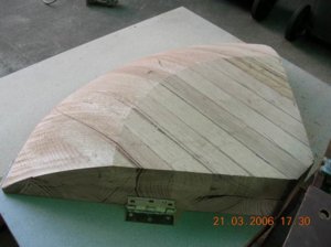

  25. Baoanh_Hue
    Baoanh_Hue Advanced Member
    6/3/07
    8.888
    phá Tam Giang
    Bạn ơi, cho hỏi tí nữa:
    Ý mình là làm thế nào bạn phay được cái mặt cong (như hình gửi kèm) đều và đẹp như vậy, trong khi cái router bit thì có cạnh thẳng. Có phải là bạn làm từng bước như thế này phải không:
    Giả sử ta phay từ ngoài vào trong nhé
    1. Dùng router (có gắn cái bộ gá chuyên dùng để có thể thay đổi bán kính cắt) chạy hết cạnh cong của tấm gỗ. Gọi là cắt theo bán kính A.
    2. Chỉnh thay đổi độ cao của dao cắt và lùi máy 1 tí (thay đổi trên bộ ghá) tương ứng với bán kính B ( B<A).
    3. Lặp lại bước 2 và cứ thế mà làm cho đến khi được mặt cong vừa ý.
    4. Lúc này bề mặt của mặt cong chưa được phẳng cho lắm. Ta dùng giấy nhám để đánh phẳng.
    Có phải bạn phay như vậy không hả?
