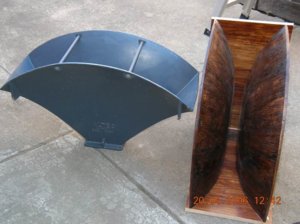

    Em chỉ trao đổi có tính chất tham khảo thôi.Còn chi tiết Em sẽ không nói rõ hơn,Vì nó cũng là chất Xám mà bác.Ý tưởng và chuyển giao Em có nói ở phần trên nhưng không có bác nào có nhã ý và thiện trí về lời đề nghị của Em.Biết đâu Em đổi ý về VN mở xưởng cũng nên.Khi đó Em lại có thể xuất đi Mỹ cho mấy Anh Mỹ Nghiện không biết chừng.Chúc Vui
    Còn một hai ngày nữa Em sẽ xong hẳn và Post cả hình sample cho mấy bác coi chơi.

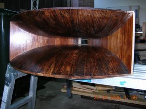

  3. theloitran2001

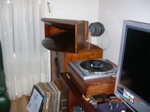

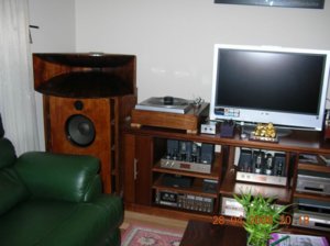

    994

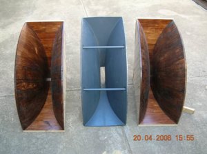

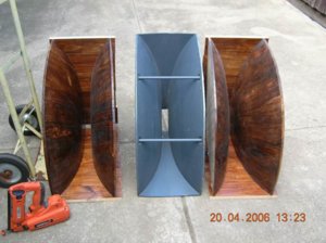

    Thực lòng là mình không có ý định dấu diếm không chia sẻ cùng mọi người(Nhưng nó chỉ phù hợp cho người có xưởng mộc)Tuy nhiên cái mình làm được nó có thể coi như xóa bỏ được CNC trong một hoàn cảnh nhất định.Nếu phải mua thì chúng ta không thể và coi như dự án phải hủy bỏ.Và điều kiện mình đã đặt ra rồi nên không thể!Còn lại là mình cũng hy vọng bạn cũng sẽ thành công,tuy nhiên mọi thành công nếu có chất xám của mình có thể sẽ mang cho mình nhiều ý nghĩa hơn.Chúc vui.

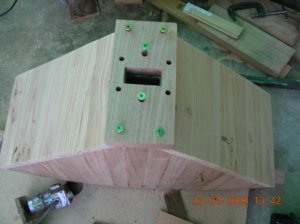

    Tiếp

    Ừ được đấy nhưng nước sơn chưa được đẹp.

    Bac Loi that tai tinh, lam thay rat dep va khong phu. Bac neu can cap throat thi cho minh biet.

    Em cũng xắp xong rồi một hai hôm nữa kết thúc và thử test được rồi,Cần Anh cho thêm kinh nghiệm đây.Tất cả các loại horn có cấu trúc kiểu này hay tương tự 311-90 Em chơi láng được miễn có sample là Em làm y chang luôn.
    @Baoanh_Hue.Mình đang cần giải quyết phần chính xác trước,còn phần làm đẹp và màu sắc(Vec-ni) VN mình không thể làm tốt hơn được so với Phương Tây mặc dù gỗ của họ đa số không dùng loại mắc tiền như VN mình.nhưng đã qua xử lý Mối một,Cong vênh.Không biết Em nói có đúng không nữa,vì Em không phải Thợ Mộc

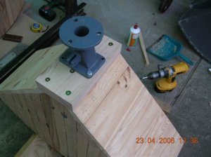

    Đồ Anh gửi hiện Em chưa nhận được!Mấy hôm xắp xong thì cũng lại nhớ ra trước đây Anh có nói còn dư cặp throat horn vậy là tiếc công shipp đồ.Xong Em ngồi tính toán thì hiện chưa cần lắm. Để Em sẽ tính và suy nghĩ kỹ hẵng,vì Hôm nay Em đang ghép cái throat adapter cho Driver 288 trước thay vì cho 2441.Lý do là không có cùng hệ thống chạy cùng driver để compare nên Em đổi lại driver.Khi gắn cái này nên Em tính là mình có thể Coppy được cả cái Throat adapter giống của Altec được nhưng hiện chưa thực hiện bước kế tiếp được vì thời gian không cho phép.Sau khi xong cặp horn này Em sẽ dành thời gian tiếp để tính,dính vào mấy cái vụ horn này thời gian cứ như là xây nhà mười máy tầng ấy Anh à.

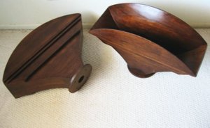

    Tiếp

    Bác làm kèn đẹp quá. Em đọc ở đâu có nghe Bác hỏi về vụ cắt tần số của kèn thì phải , theo Em biết thì kèn càng dài miệng càng rộng thì tần số cắt càng thấp đấy ạ, vụ này Bác cứ áp dụng công thức là biết ngay đó mà.
    Kể cả thùng kèn dành cho toàn dải foxtex thì thùng đường đi càng dài , càng cong, miệng càng rộng thì tiếng Bass xuống càng sâu thế ạ, Em thấy có mẫu kèn Walnut này đẹp lắm Bác thử ngâm cứu xem làm được không nha Bác theloitran2001, nếu làm được hú Em với.

    Bác để ý thấy cái thoart adapter làm bằng gổ họ khoét lổ từ tròn qua hình bầu dục khá đẹp và trơn âm thanh thoát ra mới tốt.

    Cái này Mình làm được

    Bác muốn xem nữa hay bác không thấy hình?

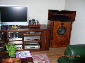

    Bác Lợi cho anh em biết kết quả nghe của cặp horn 329A bác tự chế đi

    Về horn mình đang nghe thử thì thấy là Tiếng nhạc cụ nói chung Ấm và rất mộc,Tiếng Guitar và Piano thật mộc và dễ chịu gần với tự nhiên hơn.và rất khác các loại horn bằng kim loại.Tuy nhiên hiện nay mình cũng không biết là tại sao khi nghe trên horn gỗ mình cảm giác là hệ thống mình nghe thấy Thấp hơn Horn kim loại.Cái thấp này không phải là thiếu thốn hay không ra hết tiếng các dải,(mọi giải đều đầy đủ)mà cảm giác là hệ thống được nghe tương tự khi ta nghe giữa Turntable và CD player,giữa Ananog và Digital.Một điểm nữa là giọng kèn và giọng Diana Krall cảm thấy có độ non một chút ít.Khi nghe nhưng bản kèn thì độ rớt rãi khàn khàn kém hơn so với horn kim loại.Đấy là tất cả những gì mình thấy khi so sánh với các loại horn 311-60 & 311-90 & 1005b.
    Mình sẽ kiểm tra lại tất cả sau mấy ngày nữa nhưng dù sao vẫn rất đáng nghe,cái mình băn khoăn có thể nó nằm tại throat horn và mình cũng cần tham khảo thêm với Anh Em.
    @Anh Unison có thể cho Em biết thêm khác biệt của Throat Horn Ví dụ: Em thấy các loại horn khác cái Cổ Throat horn một số loại rất dài và vắt vẻo vậy những horn có cái Throat dài như vây cái mình nhận được qua cái throat dài ấy là gì?Và nếu dài như vậy liệu khi nghe cảm giác về chiều sâu của tiếng Kèn liệu có sâu hơn có réo rắt hơn?Có thể Em sẽ điều chỉnh cái Throat của Em theo hướng này.

    Bác nghe horn gỗ vậy là chính xác đấy. Không phải tại thoart đâu, kèn gỗ tiếng mất high nhiều nên mới thấy ấm áp, bác giải quyết vấn đề này bằng cái Tweeter thật tốt là OK ngay.

    Hôm Trước mình có nói chuyện với Anh Unison về Horn này rồi.Phần Throat hảo cũng nhìn thấy mình gắn driver vào là của horn 805b.Nhưng mấy hôm nay mình hơi bận nên chưa kiểm tra hết lại.Nhưng dù sao mình cũng sẽ Mod lại thêm lần nữa để xem lại phần throat horn nó có thay đổi gì đến âm thanh nhiều không?Trước măt mình sẽ kéo dài Throat adaptor ra thêm rồi sẽ tính tiếp.Mấy hôm nay tranh thủ đọc thêm link dưới mà hiểu được ít quá.Mình nghĩ là bài căn bản cho Horn DIY đây:

    Bac Loi, throat dai hoac ngan la deu do tinh toan cua cai ken tu cai mouth cua horn va loai horn nao. Gan throat nay qua horn kia la trat het 99% roi.
