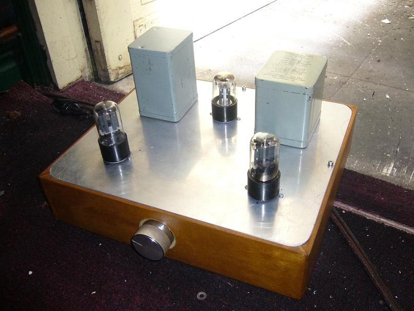

  16. Rumbeng
    Rumbeng Advanced Member
    2/12/05
    3.139
    32
    P.Phú Mỹ Q.7 - TP HCM
    Xin giới thiệu "Nó nè " của bạn HST , làm với tốc độ chóng mặt .
    B+ 350V thôi .
  17. HST
    HST Advanced Member
    22/5/06
    2.510
    Tân Bình - HCMC

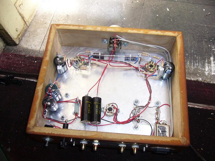

    Kính chào các bác trên diễn dàn VNAV,
    ca'm ơn bác Rù(m nhíếu qua', người đã không hề nhìn em với một con mắt "ái ngại" lần đầu vơi' người "niu bi" như em, người đã giúp em hoàn thành con rề này thật mỹ mãn và khơng thể ai khác ngoài bác Via đã cung cấp + cho + tặng "hằng hot" để em hoàn tất con rề đầu tay.....
    em đã nghe nó từ lúc ở nhà bác Rùm về 5h30 PM tới giờ này ngồi đây gõ, âm thanh của con rề phát ra với cái pow ACP của em nghe sao mà nó mượt mà, trung thực, không nịnh tai đúng như bác Via phán trước khi đưa chema cho em
    xin cảm ơn diễn đàn đã cho tôi cơ hội được học hỏi và có thêm những người bạn mới và tiếp thêm sự tự tin cho những ý định sắp tới
    thân chào
    HST
  18. thomas
    thomas Advanced Member
    25/3/06
    1.432
    hcmc
    Xin chúc mừng anh HST, "nó nè" của anh nhanh chóng mặt thật, nhưng âm thanh "nó nè" quá mượt đã làm em giảm chóng mặt tại nhà bác Rùm. Xin chúc mừng anh.

  19. Viagraless
    Viagraless Advanced Member
    4/12/05
    5.592
    263
    Chào bác HST, thật ra em rất áy náy không hướng dẫn bác tỉ mỉ hơn về con rề này, may quá có bác Rùm beng nên thành công là điều tất nhiên.
    Như thường lệ, bây giờ là lúc mod em nó cho vừa ý hơn, bác có thể khởi đầu bằng việc thay thử các loại đèn tương đương ( dòng 6SN7 này có rất nhiều phiên bản, giá cả cũng rất khác nhau ) qua đó bác tự rút ra được chất âm riêng của từng loại đèn.
    Bác cũng có thể tiếp tục mod đôi tụ xuất âm bằng 1 loại nào đó... mà em không nó nói đâu, để bác mất thời gian kiếm cho nó vui.
    tụ nguồn cũng có thể được thay bằng tụ dầu kẹp thêm tụ bạc, khi đó âm thanh thay đổi nhiều đấy....
    Tạm thời như vậy bác nhé.
    Chúc đầu tuần vui vẻ.

  24. HST
    HST Advanced Member
    22/5/06
    2.510
    Tân Bình - HCMC
    Hi bác Via, bác không có gì phải áy náy, vì nhà e xa bác quá chứ không thì e cũng không tha bác đâu. Vâng, em sẽ mod con rề này từ từ, tùy theo khả năng, em sẽ thử thêm các đèn tương đương khác cho dễ đã (chỉ "rút ra cắm vào" như em vẫn thường làm ấy mà)
    Bác Rùm ơi! cái volume nó vẫn "rẹt, rẹt" như thường, chắc em xử cái volume của cục center (usa) bỏ xó ở nhà ông anh em qua nó quá
  25. Capricornus
    Capricornus Advanced Member
    2/12/05
    563
    Bạn không nên quá vội vàng trong việc mod sản phẩm .
    1. Hãy nghe để thấy những điểm được và chưa được .
    2. Qua nhà bác Rùm thay lại cái Volume ( hình như bác ấy còn 1 cái khác )
    3. Ghi lại thực tế các linh kiện sử dụng ( nếu khác mạch gốc ) , Đo các điện áp và postlên cho các bạn khác tham khảo và góp ý .
