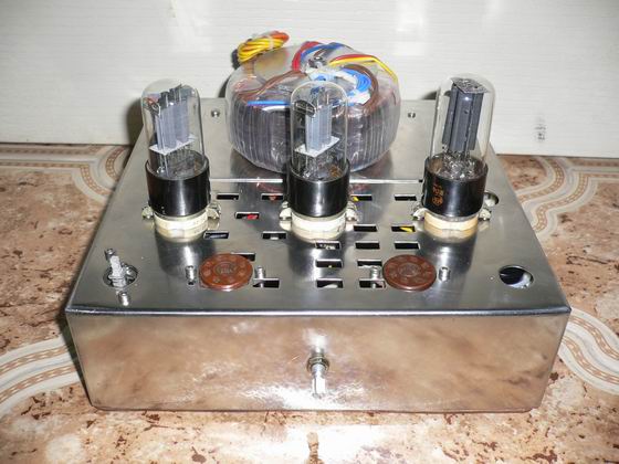

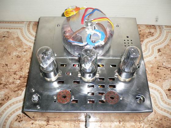

    Xin chào các bạn
    Trong 1 đêm mưa gió cách đây nửa tháng, có 1 bác đến nhà em rụt rè hỏi tìm linh kiện ráp Rề đèn, khi hỏi bác ấy kinh nghiệm có chưa thì bác ấy chỉ cười mà rằng : " chưa biết gì cả", ấy vậy mà chỉ sau 2 tuần, cũng lại 1 đêm mưa gío, bác ấy đem sp đến nhà em để tét, em hết sức bất ngờ vì cấu trúc rất chắc chắn, bố trí dây nhợ đàng hoàng, sau khi hiệu chỉnh lại chút xíu cho hợp lý, lúc mở máy em lại tiếp tục bị bất ngờ bởi chất tiếng đĩnh đạc, ấm áp của chiếc Rề này, quả là thiên hạ thật lắm nhân tài... ngộ nghĩnh nhất là khi bác ấy phát biểu : " vợ em lúc đầu không đồng ý vì thấy tốn kém quá, nhưng sau thấy em cả tuần chỉ ở nhà loay hoay mà không nhậu nhẹt gì nữa bèn đổi sang ủng hộ...
    Thế mới thấy sức mạnh của audio.... DIY muôn năm, các bà vợ muôn năm !!!

    Chu cha, sao mà các lỗ khoan đẹp thế nhỉ, ấn tượng nhất là các lỗ hình vuông hay chữ nhật gì đó :shock: Chả bù với cái chassis đầu tay của em, hic :(

    Khuya thế mà bác vẫn pót lên được à. Em cảm ơn bác Rùm thật to, nếu không có quả lựu đạn mini "choke" của bác, cộng thêm cú xuất chiêu "hậu mã bàng long" kia thì chưa chắc "cơm sườn" bác ạ, mà là "cơm xương".
    Bác Rùm ơi, sáng nay ông anh em chạy qua bê em rề về nhà rồi, chờ lâu không thấy ông điện thoại sốt ruột quá em goi cho ổng hỏi han tình hình thì ông ấy bảo nghe hay.
    Ổng nói bị ù nhẹ bác ạ, ngồi xa thì không nghe em, ngồi gần nghe xì rõ lắm.
    Các còn chiêu nào nữa ?

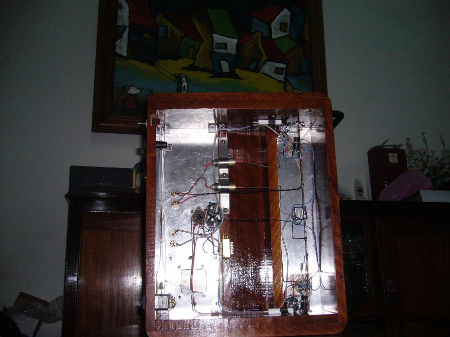

    Bạn HST và Rumbeng có một thiếu sót là chưa nối mass 2 tấm nhôm lại với nhau :cry: :cry:

    bái phục bác tinh tường thật, cái này đúng là em chưa làm, chiều nay đi làm về em sẽ làm ngay cho ông anh ổng sáng mắt ra như thế nào gọi là diy (chuyên môn quên). Cám ơn bác

    hôm qua em về đã nối mass 2 miếng nhôm, kết quả là được, tiếng ù nhò hơn tí ghé sát tai mới nghe ---> thế là good rồi bác ạ! xong.
    To bác Via: cái mạch rề bác vẽ cho em vẫn còn giữ nguyên làm kỉ niệm, 2 em rề cùng một cấu hình theo mạch của bác (1 cho em & 1 cho ông anh của em) đều "sound natural", xin cảm ơn và chúc bác một ngày làm việc vui vẻ.
