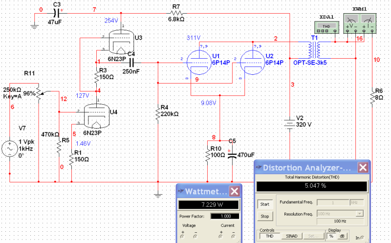

    Các bác GVT-TBG xem giúp cái mạch này nhé, có gì góp ý để bác BSV action sớm: (con 6P14 đang cho chạy ép cân)

    Ra 7 oát mấy ngon quá ! kệ méo nhiều mới hay
    Mà ép cân quá nó có bị "hạ đường huyết" hay "tăng xông" không vzậy bác Bẩy ?! :lol:

    Cấu hình đập chim ưng NT đó anh :lol: với lại muốn bóng Nga qua bóng Mẽo thì phải chạy tẹc-ga. Thực tế ráp xong mong được hơn 5W nên cố gắng quấn OPT to to chút.
    Khuyến cáo không được cắm EL84 vào :roll: , 6P14 đốt tim rà bóng trước khi cấp cao áp.
