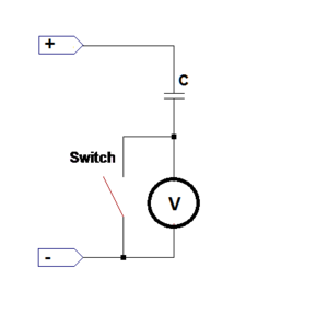

    Cách đo dòng rò của tụ em vừa xem ở đây:
    https://product.tdk.com/info/en/contact/faq/faq_detail_D/1432616871058.html
    https://www.eevblog.com/forum/begin...easure-capacitor-leakage/msg722332/#msg722332
    Có sử dụng sơ đồ đo như mấy trang trên và chỉnh sửa lại về kí hiệu (như hình đính kèm): vôn kế mắc nối tiếp tụ cần đo dòng rò, đóng chuyển mạch (nối tắt các dây đo của vôn kế) để tích điện cho tụ đến điện áp của nguồn DC. Khi ngắt chuyển mạch, vôn kế nối tiếp tụ C; dòng rò bằng thương số giữa số chỉ của vôn kế và nội trở của đồng hồ đo ứng với thang đo này.
