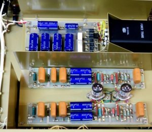

  4. tepriu
    tepriu Advanced Member
    31/5/06
    968
    444
    Chính nó đấy cụ ngựa hoang. Mình thử so sánh với teflon cũng nga luôn tren cái pre ở nhà thì teflon mềm mại hơn nhưng nghe cứ dẻo dẻo làm sao ý giống như kẹo cao su .

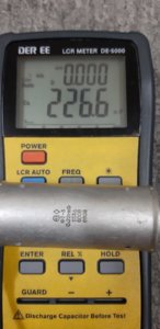

  5. nguahoangphonui
    nguahoangphonui Advanced Member
    28/9/17
    2.374
    905
    4 quả này trước em rước về nhưng bự quá, không nhét vào chassis được đành để em nó ra đi.
  6. tepriu
    31/5/06
    968
    444
    Số đo rất chuẩn .nhưng chuẩn chưa chắc đã hay.lạ that

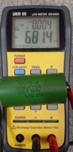

  8. Satuki
    Satuki Advanced Member
    13/9/18
    341
    191
    được bác, nếu tụ bị thủng nó sẽ bị giảm trở kháng ( trở kháng nhé, thường thì tụ còn tốt bạn dùng thang đo điện trở đo sẽ thấy nó cớ mega ôm trở lên) khi nó bị thủng thì nó chỉ còn vài trăm kilo ôm thậm chí vài trăm ôm. dùng đồng hồ số để thang đo điện trở kẹp que đỏ vào cực dương tụ ( nếu tụ có phân cực) que đen cực còn lại đồng hồ sẽ nhảy số từ vài trục ôm đến vài trăm kilo ôm và dừng lại ở khoảng 2-4 mê ga ôm thì tụ còn tốt. tụ bị dò thì nó chỉ có mấy trục hoặc vài trăm kí.
  9. tepriu
    31/5/06
    968
    444
    Thanks bác tasuki.
    Để lúc nào ktra lại mớ tụ nối tầng cũ trong kho xem con nào k sài được nữa thì bỏ cho khỏi vấn vương . Chưa chắc chắn sống chết ra sao bỏ sọt rác cũng tiếc cong sưu tầm.

  10. Pilab
    Pilab Advanced Member
    29/1/09
    1.730
    326
    TP ThanhHoa, VietNam
    Em tìm vài cặp trị số cỡ 0.047 uF nên sẽ xem trong shop VNAV như link của bác chỉ. Xem như em đã nhận cặp tụ của bác, cảm ơn bác đã giúp!
    Tks for All.
  11. Pilab
    29/1/09
    1.730
    326
    Nối tầng trong Uesugi dùng tụ cũng vừa vừa mà chất lượng sản phẩm lại được đánh giá cao nên chắc không cứ dùng linh kiện khủng là hay!

  15. trung224
    trung224 Advanced Member
    24/9/15
    465
    769
    Em thấy chuyện dùng tụ rẻ mà vẫn hay đâu có gì lạ. Nói một cách thẳng thắn ra nếu cùng giá trị đúng được thiết kế trong mạch (để đảm bảo thông số kĩ thuật cơ bản về dải tần) thì chuyện chọn tụ nối tầng nào để dùng là hoàn toàn mang tính cá nhân, chẳng có một lý do nào đủ xác đáng để nói tụ film này tốt hơn tụ film kia cả. Ok là một số loại tụ như teflon, Polystyrene, C0G/NP0, polypropylene có tính chất điện tốt hơn tụ mylar (polyester) hay tụ hóa nhưng cái tốt hơn đó đặt trong bối cảnh là ampli đèn (khi thông số vốn đã thấp) thì chẳng si nhê gì.
    Cho nên, việc dùng tụ nối tầng nào là tùy sở thích, tùy tai mỗi người và tùy vào mạch điện, thậm chí tùy vào loại đèn nối vào nó nữa. Em có quen 1 diyer chuyên đèn (nay đã mất) (em chỉ là dân newbee về đèn), ông ấy làm 1 con amp KT120 triode, 1 con 2A3. Khi chọn tụ nối tầng, con 2A3 dùng tụ teflon FT-3 0.47uF hoặc polyester K73-16 0.47uF thì FT-3 được chọn vì nó giữ được chất âm trung tính tự nhiên của 2A3, quan trọng hơn là nó đảm bảo được 1 điểm là âm trường không bị xê dịch nhiều khi công suất của tải đòi hỏi cao (điều này là tính chất rất hay của biến áp nối tầng mà dùng tụ nối tầng rất kém, trong các loại tụ thì với hiểu biết của em chỉ teflon là đath mức độ gần bằng IT ở khoản này). Tuy nhiên, khi làm KT120 SE thì polyster K73-16 lại hợp hơn vì KT120SE của ông ấy nếu dùng tụ teflon thì chất âm nó quá tối và nặng nề, nên polyster K73-16 cho chất âm thiên sáng lại hợp hơn, tất nhiên là đánh đổi 1 chút về âm trường như đã nói ở trên.
    Thành thử tốt nhất nếu diy đèn thì cứ thoải mái mà thử nghiệm, trước tiên là mấy dòng tụ Nga như K73-16 (polyester), K75-10/K40Y-9 (PIO), K72/FT-2/FT-3 (teflon), K71-5 (polystyrene) vì thật sự nó khá rẻ để trải nghiệm xem trong mạch của mình thích hợp với loại tụ nào trước, sau đó nếu có điều kiện thì mua tụ audio của Tây cùng loại đó để nâng cấp/so sánh, vì chất âm của tụ cùng họ có những đặc tính hơi giống nhau. Tât cả những thứ so sánh của người khác chỉ để tham khảo vì mạch khác nhau thì việc chọn tụ cũng sẽ khác đi.
