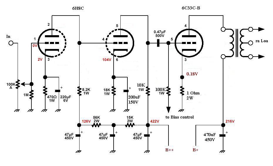

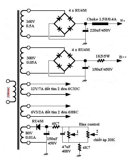

    Trước tiên, kính nhờ các bác cho em xin sơ đồ mạch của chú Tubes Intergrated Amplifier này để vừa tháo vừa nghiên cứu.
    Chân thành cảm ơn!
    Trân trọng!
  3. Viagraless
    Viagraless Advanced Member
    4/12/05
    5.592
    263
    Nó đây nè bác, tuy nhiên : " the Actual components are subject to change with no warranty or prior notice " nhé
