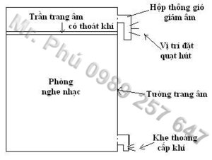

  14. trongphu0202
    trongphu0202 Approved Member
    6/5/11
    Về vấn đề thông gió cho phòng nghe nhạc, em thấy cũng tương đương như hệ thông gió sử dụng trong phòng thu, phòng phát của đài phát thanh - truyền hình, rất đảm bảo

    Riêng vụ điều hòa em thấy chọn loại công suất nhỏ cho êm. Hehe... Nhiều bác lúc phê còn mặc may ô, tắt máy lạnh để nghe mà chứ, loại to, phòng bị echo thì quạt treo cao cũng gây nhiễu, lao xao mơ hồ khó nhận ra.
    Sơ đồ của bác trongphu không hiệu quả vì không khí dưới đi thẳng lên trên, không qua phòng nhiều. Theo em, đặt lối vào đối diện tướng quạt hút thì hiệu quả hơn
