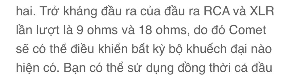

Em nhờ các bác giải thích giúp . Em có đọc review thông số cục DAC có 2 đường output là RCA và XLR .thấy họ viết thông số như hình .theo thông số đó thì cổng XLR có cải thiện về âm thanh hơn là RCA không các bác?
XLR thì thường ra 4V, gấp đôi mức 2V của RCA và quan trọng thì nó sẽ đi 2 dây +/- và 1 dây GRND. 2 dây +/- giúp giảm nhiễu bên ngoài tác động vào khi đi đường dài. Với thiết bị sân khấu thì yếu tố này rất quan trọng vì thường đi nhiều dây điện/dây tín hiệu gần nhau, công suất thiết bị lớn (phát ra nhiễu nhiều), lại đi dây dài nên càng nhạy nhiễu. Còn thiết bị ở nhà thì chênh lệch giữa 2 chuẩn cắm này ít đáng kể. nếu full balance XLR xuyên suốt hệ thống được thì càng tốt. Lý thuyết là như vậy. Còn trở kháng ra XLR gấp đôi RCA thì là do thiết kế mạch của máy, cũng ít tạo khác biệt gì đến âm thanh, nên ko cần để ý làm gì.
