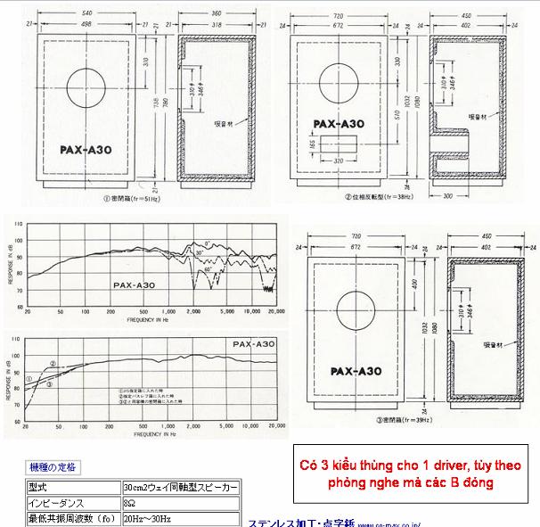

    Em sắp lấy về cặp củ Fullrange ALTEC MUSTANG University Sound M 12D mà chưa biết đóng thùng loại nào cho tốt. Theo tư vấn của chủ cũ là dùng thùng Pioneer PAX A30 cho nó. Nhờ các bác tư vấn loại gỗ và loại thùng nào hợp lý cho cặp này, sẵng tiện các bác mách giúp em ampli để đánh nó, chủ yếu em nghe Jazz, nhạc vàng và thinh thoảng là hòa tấu các thứ.
    Cảm ơn mọi reply của các bác. Chúc vui.

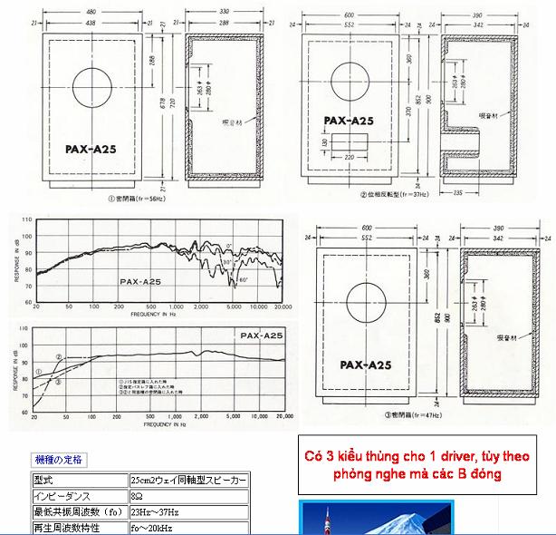

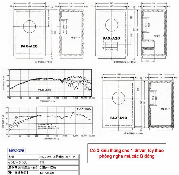

    Em cũng từng đóng thùng của hãng pioneer rồi, dể đóng, bass xuống rất tốt, đánh đèn và bán dẫn đều được, Rất hay. Bác có thể chọn ván ép của usa ( đường đại lộ đông tây Q1 HCM có bán, mấy chổ bán palet có bán) nếu không có Bác chọn loại ván ép gổ thông cũng được, hoặc ván ép gổ mềm mềm là ok, dễ xử lí thùng loa, không nên chọn loại ván cứng vì tiếng bị dội nhìu, khó xử lí thùng. Gửi Bác bản vẽ 3 loại thùng cho 1 Driver. Chúc Bác có cặp thùng ưng ý.
