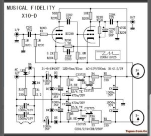

    1E7EBC2C-84C8-4009-B5A9-EB686302B202.jpeg Mạch của
    vâng em cảm ơn bác. Mạch đây bác.

    Cụ ơi là cụ, thế này chưa gì cụ đã tính đầu tư đèn mới, may mà tôi cẩn thận vì tôi hay nói các đèn mã số, các version đặc biệt dùng quân sự là đồ tốt bền như 1 chuẩn so sánh không thay đổi tính đến giờ này, cụ thể, thiết thực, nếu không lại mang tiếng tôi ra: Cụ biết chọc chạch không, khiếp quá, hồi tiếp âm nặng thế kia đáp tuyến tần số phẳng như nc Hồ Tây nhưng nghe ăn Volume lắm.
    Cụ biết chọc chạch, moi móc gì không? Bản ECC88 mạ vàng của Siemens cũng khg hay hơn đc Tesla mạ vàng đâu, thế này mà cụ mua đèn mới thì chết tiền. Mạch này sáng tạo đấy nhưng hơi xa cơ bản. Cụ biết lươn chạch, cố đưa nó về mạch cơ bản 1 kênh, để nguyên kênh kia làm mẫu, hợp thì tiến tiếp tục. Có bác đang thông báo cho tụ Nga loại tốt, bác tracking xin về ( bác vào mục " ... những người bạn" ), tìm đc con 70nF thay vào CHẮC CHẮN dải cao sẽ thoát và nét hơn nhiều trên mạch này.

    Mạch loại này điện 12 VAC xong nhân áp lên chắc được khoảng vài chục Vôn VDC dùng ECC88 nghe hơi phí bóng nhỉ lại còn tụ nối tầng C202 nữa.... Kể lắp bóng bút chì nghe hợp lý hơn...

    Đây bác, 70nF tức 0.07uF với điều kiện là cái tụ tôi nói có bác đang nói cho đi trong Topic đã chỉ. thực ra nghe hơi vô học vì các tụ của bác đang là 0.22uF mà tụ loại tôi nói 0.2uF là ai may mới có vài cặp.
    Bác đừng cố nếu khg có nghề. Nên kết giao với Anh Em nào chơi rồi mà biết làm đồ, họ làm cho mạch ECC88 khác, rút đèn đang có ra cắm vào tốt hơn. Mạch của bác hay ( về ý tưởng ) nhưng nguồn áp thấp nên khg thoát tiếng, nhất là lạm dụng hồi tiếp để chỉnh DC và san phẳng dải tần.

    Nếu b có đèn tốt thì xác định bỏ cái shema này đi. Shema này là của con buffer Musical Fidelity X10-D, tín hiệu qua cho có mùi đèn thôi.

    Bác đo đạc một số vị trí, sau đó bỏ bộ nguồn cũ đi, làm bộ nguồn đối xứng mới cao hơn rồi qua các áp đã đo tiến hành điều chỉnh. Việc đó có thể làm đc, nhưng như tôi nói, bản chất mạch dùng có chứa nhiều yếu tố hồi tiếp âm nên xét về tham số đo đạc độ phẳng của dải Audio nghe đc, mạch sẽ rất đẹp nhưng tiếng khg thoát và ăn Vol.
    Bác nên dùng đèn có sẵn, làm 1 mạch khác sẽ đạt đc nhiều mong muốn hơn.
