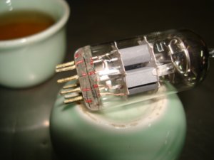

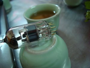

    Em kiếm được 1 quả này.
    Nhờ các bác đánh giá giúp xem nó là loại ECC gì và của hảng nào ạ - vì khi em lượm được chỉ còn chút chữ mờ mờ giống chữ E rồi giống 2 số 88 và CC. sau khi cầm vài lần thì các chữ bay hết.
    Cảm ơn các bác.

    * Em này có nhiều khả năng ecc88 Tesla chân vàng . ( chú ý phần đồng đỏ nằm trong bóng nối với chân chỉ có ở bóng đông âu ) :?

    Cái này em cũng có 1 cặp và nó giống đến 99,99% :lol:

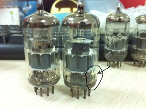

    Bác nào nhiều kinh nghiệm cho em hỏi sự khác nhau của 2 chú Bugle boy này. Em vừa mua 10 cái nhưng có 5 cái loại này, 5 cái loại kia chả hiểu thế nào. Mấy em này đều made in Holland ạ. Nếu mất date code rồi có cách gì để biết được năm SX không ạ??

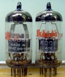

    Em cũng mới kiếm được mấy con. Hơi lạ là Made in Great Britain, tra thông tin mãi không ra. Getter có khung hình chữ A hơi lạ.
    Có cao thủ bảo đây là bóng Mullard đóng mác RCA.
    Các bác chỉ báo giúp với :mrgreen:

    Bác xem cái code axit xem thế nào? Còn về hình dáng thì dễ đây là của phillips bởi A-frame Getter
