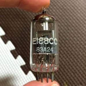

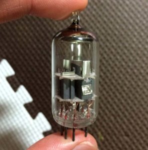

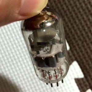

    Chào các bác,
    Em có bóng E188CC này ko biết của hãng nào sản xuất kính mong các cao thủ gia cát dự giúp em.
    Nếu có thêm dự về chất âm thì tuyệt vì em đang tha hương, chưa cắm rút thử được :D
    Em có một chút nghi vấn đây là bóng của Tesla sản xuất nhưng ko tìm thấy ảnh tương tự trên mạng.
    Ngoài các ảnh attached thì em xin bổ xung thêm mô tả:
    - Đầu tròn hơn bóng bình thường 1 chút, không có khía.
    - Đáy phẳng, có chữ C nhưng là ở bên trong lòng bóng chứ ko phải nổi ra ngoài như logo kim cương của Téle.
    Cảm ơn các bác.

    Tesla không bao giờ có kiểu ghi code ngang 5 ký tự như thế kia, cái trụ đỡ getter và cách dập số kim loại thì lại mang style của siemens, em mới nhìn lướt qua tối về ngó kĩ rồi chém tiếp

    Bóng này em dự là bóng do hãng Tungsram sản xuất , có cái kiểu code trong bóng tương tự dòng ECC88

    Cũng không phải tungsram bác ạ vì nó chẳng bao giờ để code dưới tên bóng như thế cả, nó hay in rời rạc bên cạnh và phía sau bóng

    Ý em đề cập là cái code nó dập số trên miếng kim loại gắn vào phiến đèn kia :D
