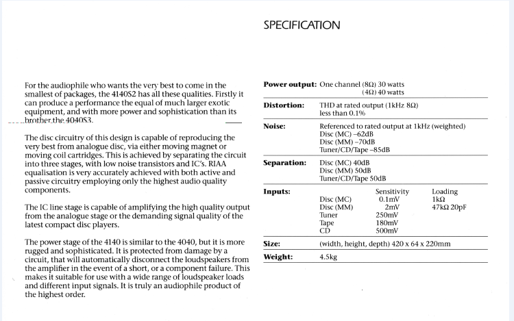

    Nhờ các Bạn giải thích hộ : các ngõ input ở amp Creek 4140S2 nghe khác nhau .
    - cổng CD input nghe chuẩn .
    - cổng Tuner nghe to hơn ( cùng mức volume với CD )
    - cổng Tape monitor to nhất ( cùng mức volume với CD ) .

    Do các nguồn phát khác nhau (CD, Tuner, Tape) có công suất phát khác nhau (trở kháng ngõ ra khác nhau) nên người ta phải bố trí đầu vào để làm sao khi dùng các thiết bị trên vào amly thì khi phát ra đều có âm lượng tương đương. Ví dụ công suất phát của các thiết bị theo thứ tự CD>Tuner>Tape nhưng khi cắm vào các đầu input ở âm ly thì đều có xấp xỉ âm lượng như nhau. Vì công suất phát của CD là lớn nhất nên khi cắp vào input tape sẽ to nhất..

    Mình nghe cổng Tape monitor có vẻ như trung âm rõ hơn 2 cổng kia :)
