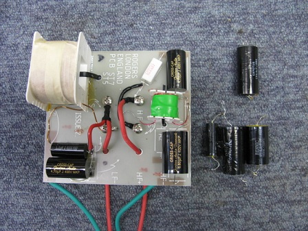

    Em có đôi loa Anh 2 đường tiếng, trong quá trình loay hoay nảy ra vài thắc mắc sau:
    - Em tháo củ loa ra, kiểm tra xem củ loa có bị quấn lại hay thương tổn gì không, em đo thử Rdc ( điện trở thuần ) của củ loa.Kết quả loa treble 1 bên là 4.95ohm, 1 bên là 4.67ohm. Treble là loại ScanSpeak D2905/9000,, datasheet ghi Rdc = 4.9ohm.Mà cái tép này nó ngâm trong cái dịch gì đó, dính dính các bác ạ.
    Liệu có phải củ loa bị cháy vài vòng dây hoặc đã bị quấn lại không ạ ? Hay đây chỉ là sai số sản xuất, vì em tính ra thì sai số mới chỉ là 6% so với NSX công bố. ( cặp loa của em không trùng số serie nên tất nhiên không match pair ạ ).
    - Khi hàn dây nối củ loa vào củ loa, hàn thế nào là hợp lí ạ ? Ở nhiệt độ và thời gian hàn nào thì sẽ gây thương tổn cho củ loa ? Em thấy cái loa treble nó mong manh, cuộn dây nó nhỏ xíu à các bác.Hàn lâu sợ nó chảy lớp emay ra mà tèo mất :mrgreen:
    - Tháo ra lắp vào nhiều, có làm hỏng chỗ bắt ốc không ạ ? Vỏ thùng của em là MDF.
    - Với bộ phân tần này thì em có nên nâng cấp tụ và trở không ạ ? Em thấy dùng tụ Poly Propylene của hãng Bennic - Đài Loan, có vẻ không được tốt lắm :?:
    Kính mong các bác giải đáp giúp em.Em xin cám ơn các bác ạ !

    - Khi hàn dây nối củ loa vào củ loa, hàn thế nào là hợp lí ạ ? Ở nhiệt độ và thời gian hàn nào thì sẽ gây thương tổn cho củ loa ? Em thấy cái loa treble nó mong manh, cuộn dây nó nhỏ xíu à các bác.Hàn lâu sợ nó chảy lớp emay ra mà tèo mất Tốt nhất là Bác nên hàn dây vào Jack cắm (disconnect terminal) sau đó cắm vào đầu nối của củ loa, tránh hàn trực tiếp vì nếu hàn không khéo, thời gian hàn lâu và nhiệt cao sẽ có thể làm dòn, đứt râu loa.
    - Tháo ra lắp vào nhiều, có làm hỏng chỗ bắt ốc không ạ ? Vỏ thùng của em là MDF. Có, nếu tháo ra tháo vô nhiều, vài lần và nhẹ thay thì hổng sao.
    - Với bộ phân tần này thì em có nên nâng cấp tụ và trở không ạ ? Em thấy dùng tụ Poly Propylene của hãng Bennic - Đài Loan, có vẻ không được tốt lắm :?: Có thể. Tụ Bác có thể dùng solen, hoặc cao cấp hơn nữa tùy theo nghiên cứu của Bác. TRở Bác thay bằng trở dây cuốn, trở Mills là tốt nhất cho phân tần nhưng đắt và khó kiếm.
    Điều mà Bác nên kiểm tra chất lượng và nên thay là dây đi trong loa nếu dây hiện tại là dây điện thường. Cải thiện rất đáng kể nếu thay dây loa tốt.
