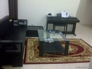

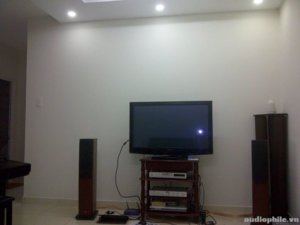

    Chào các Bác, em có đăng bài này bên Bastrap, giờ mới thấy topic này nên đăng thêm, mong MOD thông cảm
    Em nhờ các Bác chỉ giáo dùm, cái phòng nghe của em bố cục nó không chuẩn (rộng 3m, dài 4m) tường song song nhưng "so le",
    -thiếu 1/2 tường vế trái khu để loa (do thông qua phòng ăn)
    -Thiếu 1/2 tường vế phải vị trí ngồi nghe (do thông lối của ra vào) ==> em ở chung cư mà :)
    Các bác có thể thấy vế loa trái sẽ bị "loãng" âm do thông qua gian phòng khác mà không có tường ngăn, nên tiêu tán âm tường sao cho hợp lý
    Em đang setup tiêu âm tường (tấm rockwool 120x60x5cm), các bác tư vấn dùm nhé
    Cám ơn nhiều
    Quang

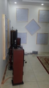

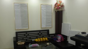

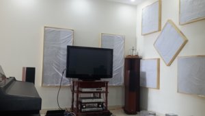

  20. nghiaquangtran
    nghiaquangtran Approved Member
    17/8/13
    46
    ...Em đã setup xong tiêu âm tường (rockwool 5x60x120 cm)
    Vụ loãng âm vế trái có cải thiện chút, nhưng xem ra vẫn phải gắn rèm kéo ngang qua lối thông phòng (nhưng hơi lăn tăn vụ thẩm mỹ)
    Các bác ai có cao kiến gì xin tư vấn để không phải gắn rèm
    Cám ơn nhiều
    Quang
