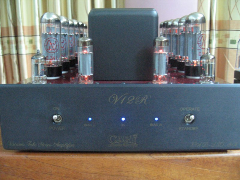

    Chuyện là thế này: em có cái pow Cary CAD-280SA V-12R đã sử dụng được mấy tháng khi mở em bật power lên on và chờ khoảng 15s rồi bật công tắc còn lại từ Standby lên operate và tắt thì ngược lại, tình cờ có người em lên chơi(cũng biết về điện tử) thì khuyên em là khi tắc thì thao tác y như lúc mở nghĩa là gạt từ on xuống power rồi cũng chờ khoảng 15s rồi gạt công tắc còn lại từ operate xuống Standby và em cũng nhức cả cái đầu luôn :( không biết thao tác như thế nào mới đúng để giúp pow chạy tốt và ổn định
    Rất mong các bác am tường hoặc đã và đang sử dụng về cái pow này chỉ cho em biết thao tác tắc mở như thế nào là tốt nhất khi sử dụng nó.

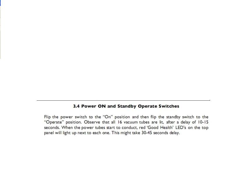

    *3.4: Power ON và tắc Vận hành ở chế độ chờ
    Flip điện chuyển sang vị trí "On" và sau đó lật chuyển đổi chế độ chờ.
    "Kinh doanh" vị trí. Quan sát tất cả 16 ống chân không được thắp sáng, sau khi một sự chậm trễ từ 10-15
    giây. Khi các ống năng lượng bắt đầu tiến hành, sức khỏe tốt màu đỏ LED trên đầu trang
    bảng điều khiển sẽ sáng lên bên cạnh mỗi. Điều này có thể mất 30-45 giây chậm trễ.

    Power ON and standby operate switches
    Flip the power switch to the "On" position and then flip the standby switch to the
    "operate" position. Observe that all 16 vacuum tubes are lit, after a delay of 10-15
    seconds. When the power tubes start to conduct , red “ Good health “ LED’s on top
    panel will light up next to each one . This might take 30-45 seconds delay.
    Ampli này nắn điện bằng diode nên B+ sẻ rất cao và hiện diện tức thời , điều này rất nguy hiểm khi đèn chưa kịp nóng . Vì vậy hảng yêu cầu ampli phải qua chế độ nung tim đèn ( 10 - ... seconds ) trước khi cấp B+ , Anh phải theo trình tự hướng dẩn sử dụng của hảng khi mở máy .
    Còn khi tắt ampli theo em kiểu nào củng được ( lúc đó đèn đã đủ độ nóng nên nó không sợ cao thế :wink: ) và không cần thời gian chờ .
    Nhưng khi khởi động lại ampli công tắc standby / operate phải bảo đảm ở vị trí STANDBY .

    Nếu hiểu đúng phần hướng dẫn của manual như trên thì thậm chí hiểu rằng bật ON lên là có thể bật OPERATE luôn. Nếu yêu cầu phải chờ 15s mới được bật OPERATE thì người ta đã viết câu cú hoàn toàn khác, và nếu điều này thực sự ảnh hưởng tới tuổi thọ của máy/của tube thì người ta đã warning rõ ràng, bác không phải lo. Quy trình tắt thì bác cứ làm ngược lại thôi.

    Vậy bác dịch lại cho chính xác dùm em .

    Căn cứ theo hướng dẫn sử dụng cũng như các cách thử của bác Will và bác Quangbh thì làm theo hướng đẫn của bác GOHOME là chính xác và cần lưu ý dòng chữ đỏ, có thể giải thích được quy trình của Hãng sẽ là bật nung tim cho đèn Driver bằng núm Power, đợi 15 giây bật tiếp nung tim cho đèn CS bằng núm Operate (đồng thời khởi động rơ le trễ đóng cap áp) thời gian trễ khoảng từ 30 đến 45 giây
