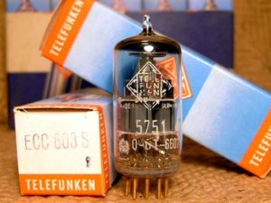

    Ồ ra là vậy. Thế mà em cứ tưởng Châu Âu cũng làm cả đèn 5751.

    Nhìn hình cây TFK 5751 bên cạnh cái hộp TFK ECC803S của bác cd149dc xem ra bọn châu Âu có lẽ đã dùng ECC803S thay thế cho 5751 của đế quốc. Bây giờ em mới biết vì em chỉ suy nghiệm từ yếu tố kỹ thuật để tìm sự tương đương vì biết rằng sai số 10-20% khác nhau giữa đèn này và đèn kia có rất nhiều ứng dụng không quan trọng và sài được tuốt đơn giản vì thực tế cho dù cùng một bóng mà hãng này so với hãng kia và cho dù cùng 1 hãng sx thì lô hàng này so với lô hàng kia chênh lệch 10% là quá bình thường ... Nếu châu Âu có chế tạo bóng tương đương với thông số quân sự của Mẽo thì cũng dễ hiểu vì nhiều thiết bị quân sự thời chiến tranh lạnh của Mỹ nằm ở Tây Âu rất nhiều thì nếu châu Âu có bóng tốt tương đương (hoặc tốt hơn) thì tại sao không dùng mà phải vận chuyển đường xa từ Mỹ châu sang Âu châu để làm gì cho rách việc? Đã vậy Châu Âu còn phải nuôi nhân công và kỹ sư của họ nữa chứ? :D
    Xem xong tấm hình của bác Xê Đê thì em suy luận ra thêm 1 điều là bóng "5751 Châu Âu" = "không có tiền mua" chứ không phải là "không có để mua" :lol:
