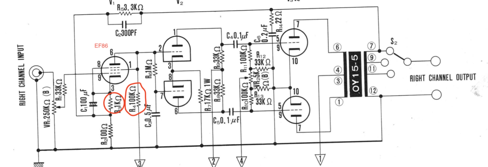

    Em chào các bác!em có 1 cái amply đèn diy bóng 2a3pp chạy theo mạch tương tự như hình.em thử thay đổi con trở 100k lên 270k thì thấy tiếng ko còn bí,nhưng ko dc liền lạc.sau đó em thay xuống trở 220k thì tiếng bí hơn chút so với 270k,giờ em muốn tiếng giải cao như lúc để 270k mà giải mid vững hơn thì nên điều chỉnh như nào cho hợp lý?nhờ các bác xem giúp ạ!

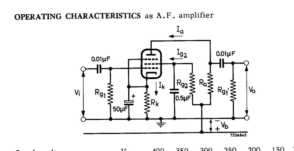

    Khi bác thay đổi trở anode của đèn EF86 lên 220K thì bác phải thay trở thoát cathode của đèn EF86 lên 3K9 mới đúng theo Data của đèn. Ngoài ra khi bác tăng trở thoát cathode của đèn lên 3K9 thì tụ thoát cathode của đèn cũng phải thay đổi cho tương xứng.
    Đèn EF86 của mạch chạy chế độ 3 cực nên bác có thể tham khảo chế độ chạy 3 cực của đèn theo link sau:
    https://frank.pocnet.net/sheets/010/e/EF86.pdf.
    Cũng xin bác lưu ý mạch đèn EF86 hiện nay bác đang dùng thiếu 1 tụ không phân cực nối lưới G2 xuống mass có trị số từ 0,5uF đến 0,68uF. Con tụ này phải có chất lượng tương đương với tụ nối tầng bác nhé.

    Bác không xem data của đèn nên …:p:p
    Mời bác tham khảo

    Bản vẽ thiếu phần nguồn, thiết kế như trên tiếng bí là phải rồi thậm chí còn khô nữa.
