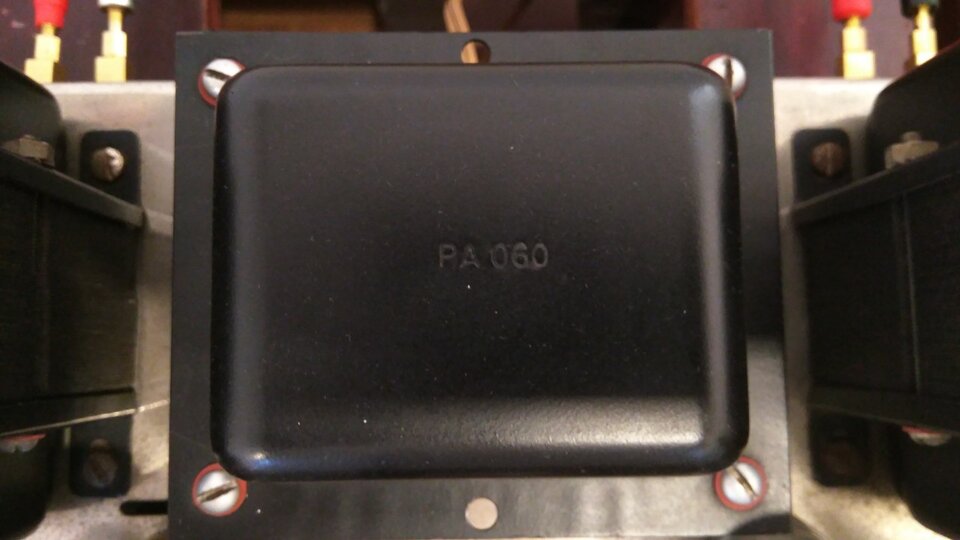

    Chào bác! bác cho em hỏi sao phía sau thân máy pow Dynakit St70 của em thấy để 50/60hz 175w như vậy là nguồn chạy được 50 hoặc 60 hz đúng không ạ? còn cục nguồn thấy có khắc chữ PA 060 trên nắp thì có khác biệt gì so với PA06 không ạ. Cảm ơn bác nhé!

    Khác là so hai đời đời sau cục nguồn dày hơn. Bác chịu khó Google nhìn ảnh so sánh

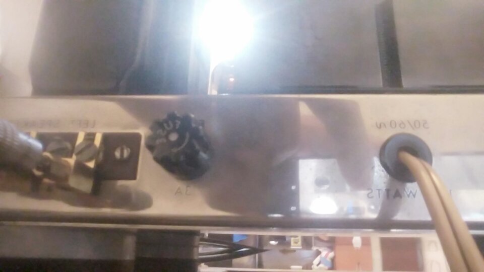

    Cảm ơn bác! em không thấy công tắc nào ngoài ông tắc nguồn. nó ghi số hz ấy ngay chổ lổ dây nguồn vào máy!

    Chạy đc bạn (không có công tắc hay chuyển mạch gì hết).

    60 hz vẫn chạy dc nhưng chỉ cắm điện 110 vol thôi cắm 120vol mùa hè tới nghe nhạc đóng cửa ngửi có mùi nhựa thông. St 70 của bác cục nguồn dày hơn đời cũ mà họ in sau máy 50\60 hz thì yên tâm chạy. Bác lật đít máy mở ra thấy dây trong biến áp ra là nhựa pvc là cục nguồn đời sau nó dày hơn cục nguồn đời đầu dây bọc cổng thì yên tâm cắm đúng điện nghe nhạc thôi

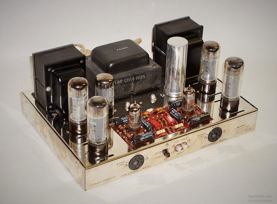

    ampli-dynaco-st-70.jpg bf205a2049afd1c94c3e41c3f72ac842.jpg ampli-dynaco-st-70.jpg

    Cục ampli giữa cục nguồn dày hơn đấy

    Tức là máy dùng công suất biến áp nguồn dôi ra để bù lại công suất tổn hao, khg dùng công tắc để chuyển tỷ lệ vòng dây hoặc đảo trở công suất để gây suy hao, bộ Concertone dùng cơ chế công tắc này.
    Máy thiết kế 50Hz khg tính cơ chế này sang 60Hz, áp sẽ dâng lên 1.2 và thiết kế 60Hz sang 50hz sẽ sụt đi 1.2.
    Bác Tutam đã có thể yên tâm dùng vụ này.

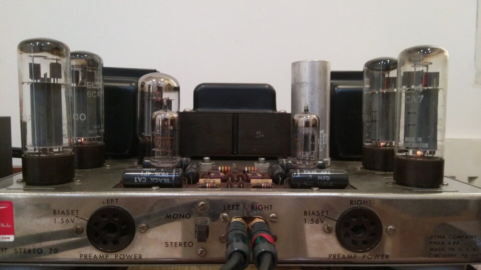

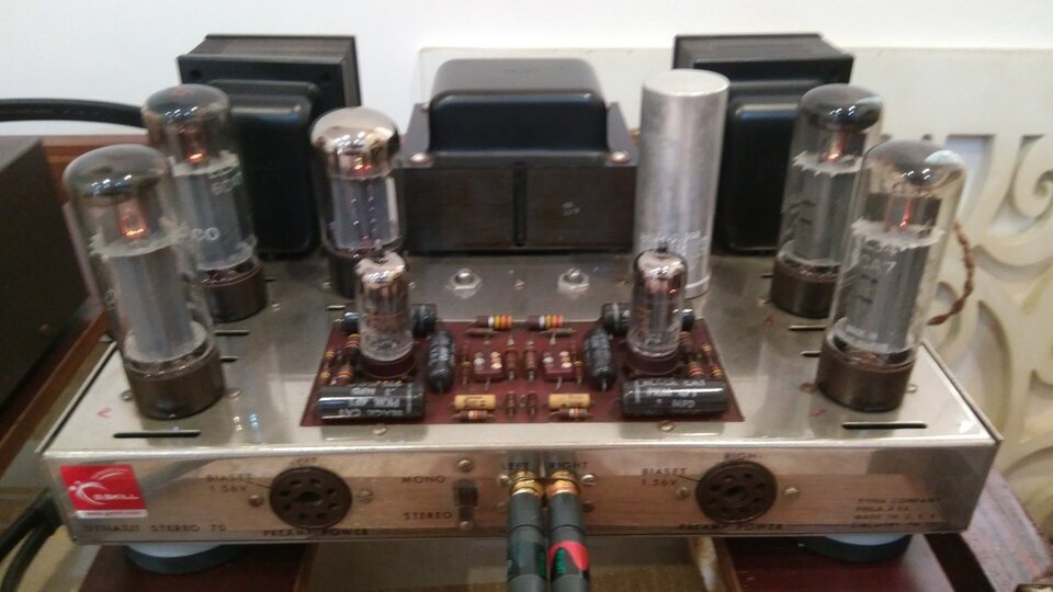

    d1.jpg d2.jpg d3.jpg Nhờ các bác xem giúp cái pow của em với ạ. Thank các bác!

    Bác chụp thêm cái ảnh quan sát chiều cao nguồn và OPT làm cơ sở so sánh với 3 amply trên, cái ở giữa, chiều cao nguồn vẻ cao ngang OPT
    Mà nó phải cỏ vỏ chứ, lộ thiên với cả trăm VDC thế kia nguy hiểm.

    Cảm ơn bác nhé! Bác ơi cái này đã thay tụ nguồn rồi hả bác?

    bon
    Bóng el34 của bác theo máy đấy. Nhung bias 1,2vol thôi hoặc 1vol thôi 1.2:13=92:2=56ma,/bóng vẫn hơi cao đừng để 1,56vol in như trên mặt ampli
