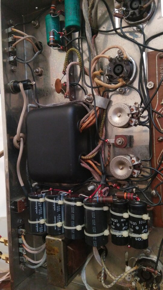

    Rất cảm ơn bác! Em sẽ làm y như thế:

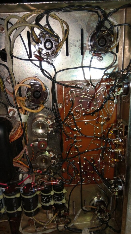

    Em mới chụp bộ lòng nó đây các bác

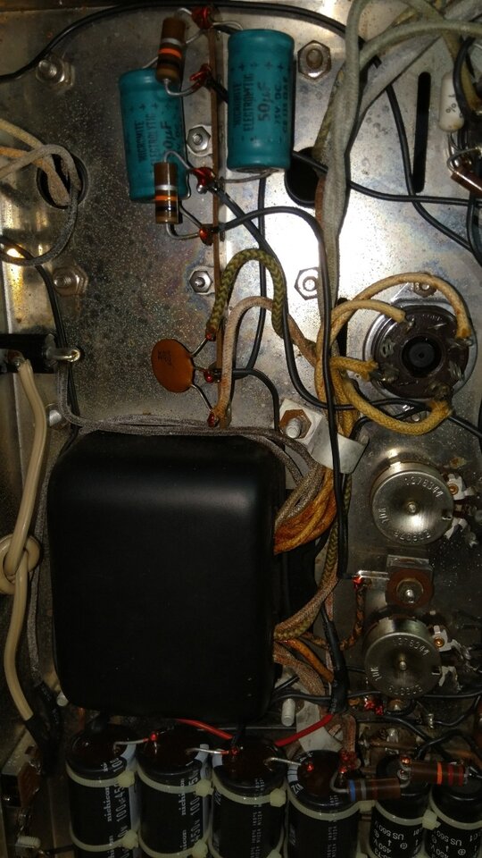

    Bác thay hai con tụ màu xanh bằng enla cerafine đỏ nhé tiếng tép xẽ lên lách tách mắc dù nó là tụ lọc bias thôi nhưng e cũng chẳng hiểu vì sao âm thanh lại hay lên

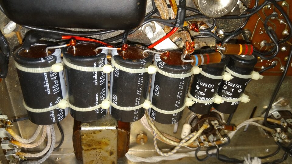

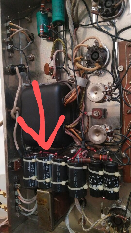

    IMG_20210429_115257~3.jpg sao tụ lọc nguồn đấu nối tiếp ko có cầu phân áp nhỉ ,ai làm cho bác, hay tây họ làm?
    TuTam likes this.
  12. TuTam
    TuTam Advanced Member
    22/11/19
    70
    41
    Vâng! một bác thợ nào đó có tiếng ở hà nội làm. lúc em mua shop có báo trước là máy nguyên bản hết chỉ thay tụ nguồn loại tốt cứ yên tâm dùng ạ!
    Không biết như vậy có ảnh hưởng gì không vậy bác?
  13. thanh nhac
    thanh nhac Advanced Member
    5/11/12
    209
    111
    Nếu ko có cầu phân áp một tụ chết nó kéo theo tụ kia mà nối tiếp mà ko có điện trở phân áp nó hay chết tụ nói chung ko đúng kỹ thuật. Ko biết có đúng vậy ko nhìn qua ảnh hơi khò nhìn

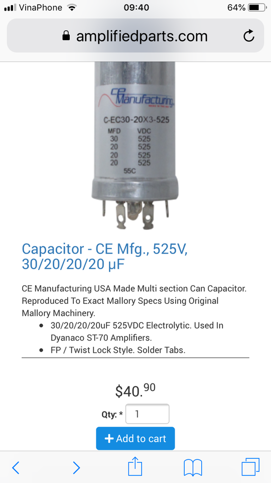

    Bác cứ chụp rõ từng góc một đưa lên mọi người sẽ giúp bác có nhiều phương án cho ca này. Như mua tụ mundoc mlytic trên 500v ko phải mắc nối tiếp hoặc mua tụ zin của dynaco có nhiều nơi bán

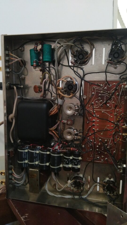

  18. TuTam
    22/11/19
    70
    41

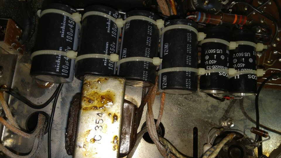

    Em xin gửi hình các bác xem giúp, nó cũng không được rõ lắm, đành phiền các bác nhưng nếu cần chụp lại thì chịu khó nhắn em chụp ạ.

  19. Acoustic design
    Acoustic design Advanced Members
    12/11/08
    226
    Bác nên mua tụ nguồn dưới đây thay vào cho ampli sẽ là tốt nhất .
    - Nhìn mớ tụ nguồn mới thay có trị số cao 100uf ( nếu dùng ngay sau bóng nắn thì bóng nắn nhanh đi ) và điện áp chịu thấp 450v ( điện áp chưa tải sau nắn lên đến gần 440vdc sát ngưỡng chịu tải của tụ mới thay rất nguy hiểm )
    - Có n thứ ta phải tuân theo nhà sx ( băng thông và dải tần ) và có cái ko theo vì vấn đề khách quan ( thời gian thổi thọ , chất lượng linh kiện ) .
    Chúc các bác nghỉ lễ vui vẻ !
  20. Ngoc2
    Ngoc2 Advanced Member
    21/3/17
    1.566
    820
    Tụ của b có trở phân áp rồi. Nếu cẩn thận & chưa nhiều xèng mua tụ hoá xịn, muốn ngon bổ rẻ bạn có thể mua tụ dầu cho moto (loại tụ chạy) điện áp chịu đựng > hoăcj bằng 500v ac Hàn Quốc lắp cũng đc.
    Ps: Tớ không kiêng phong thuỷ, tớ còn chơi cả tụ bếp từ 400 v ac Trung Quốc lọc sau nắn 500 v dc amply vẫn hát inh ỏi; nhưng tớ không khuyên bạn đâu nhé:D

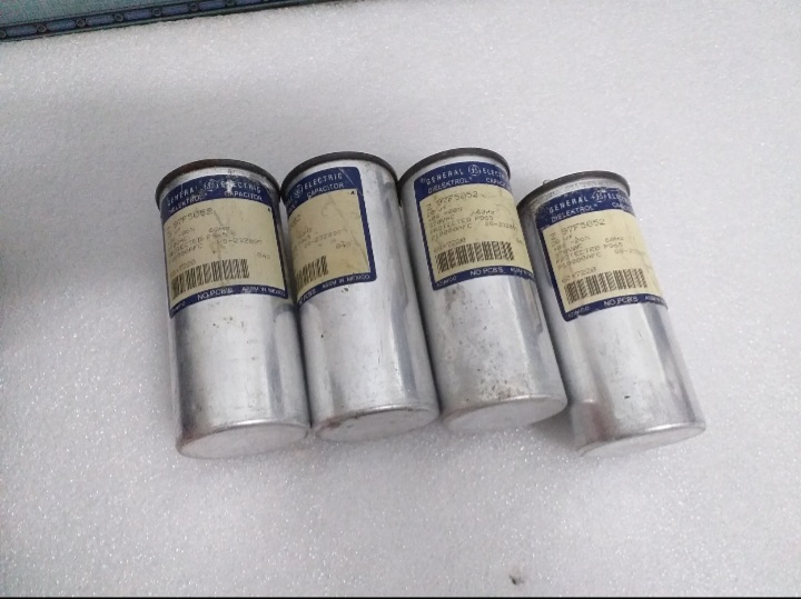

  23. nguahoangphonui
    nguahoangphonui Advanced Member
    28/9/17
    2.389
    930
    Có giống tụ này không bác. Trước có mấy chục quả, giờ chỉ còn đúng 1 cặp để dành :p
    TuTam likes this.
  24. thanh nhac
    5/11/12
    209
    111
    Ko phải đâu anh ,trở giảm áp cho tầng đầu đó
