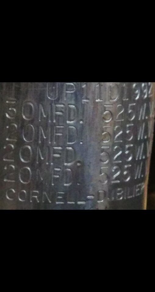

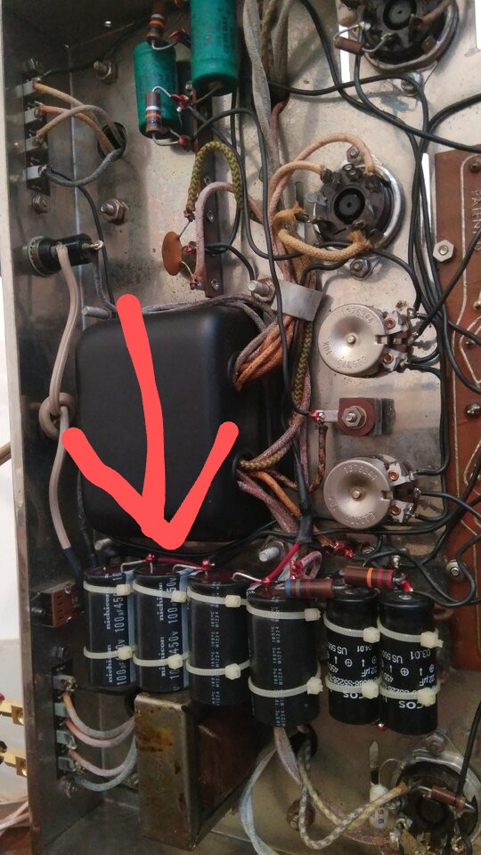

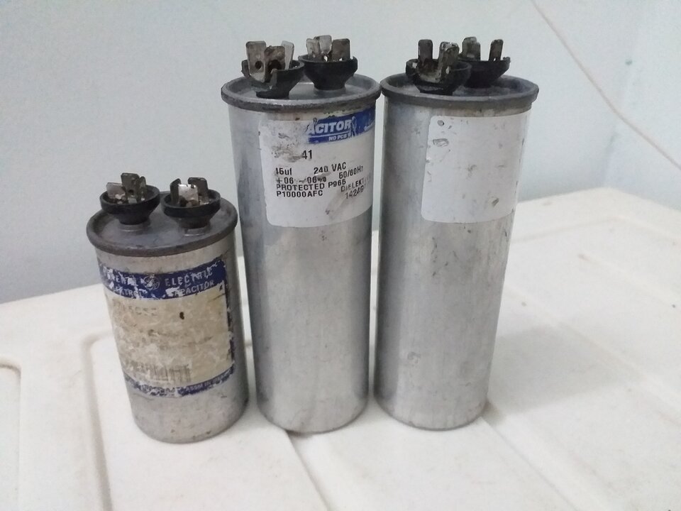

Em cũng thấy không có trở phân áp. Nếu không dùng cầu phân áp bắt buộc cặp tụ đó phải cân tuyệt đối về dung kháng và cao áp, còn không về lâu dài ảnh hưởng chất lượng và có thể được ngắm pháo bông
Bác này làm ko có nghề ko có ống gen ko có trạm hàn ko có cầu phân áp bác mua tụ theo máy hoặc vào shop Vũ Thập hoặc bác Toàn mua tụ mundoc lắp vào tí em đưa hình lên

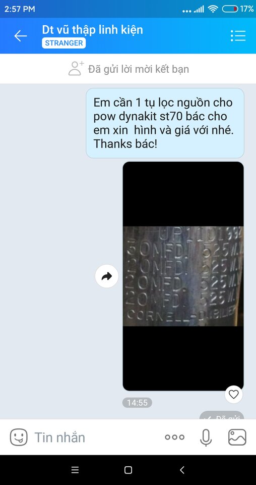

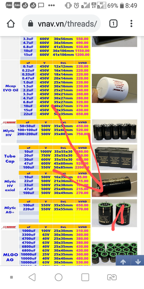

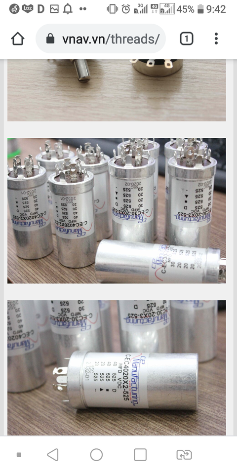

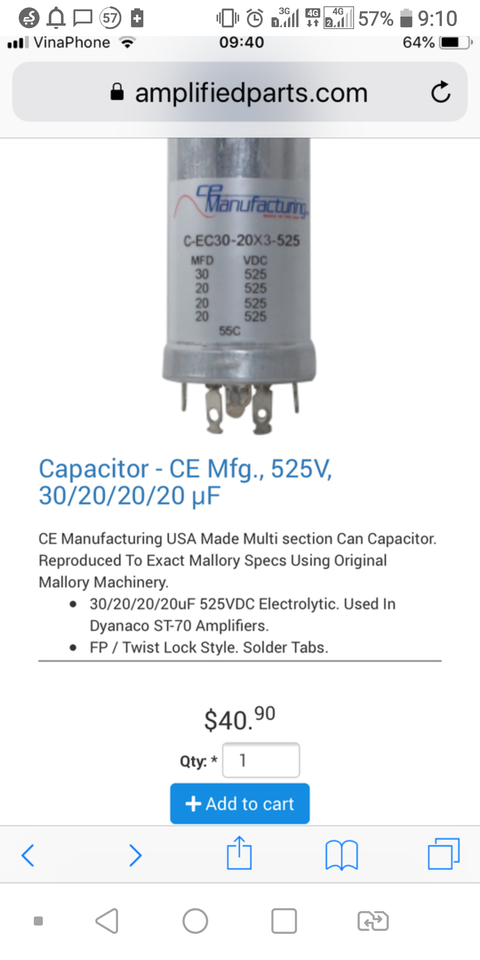

Bác mua một con 30 uf và 3 con 47 uf.Tiện nhất là mua con tụ zin dynaco bác densin aucotic đưa lên 4 in 1
Bác Tú Tam đăng hình lên trang rao vặt ae biết họ cho dg link hoặc họ có họ để lại em loáng thoáng thấy có shop trong vnav có e ko nhớ shop nào nên mua con tụ này có hộp hoặc chưa hàn
https://vnav.vn/threads/hifiparts-net-mundorf-moi-ve-lo-hang-lon.38404/page-3 Em tìm dc rồi shop bác Vũ Thập đang bán
Bác tuyệt vời quá! Em thấy buồn vì phụ lòng bác bởi em chả biết gì về điện hic. Nhưng em vẫn mua về nhờ bác chỉ em thay có được không ạ!

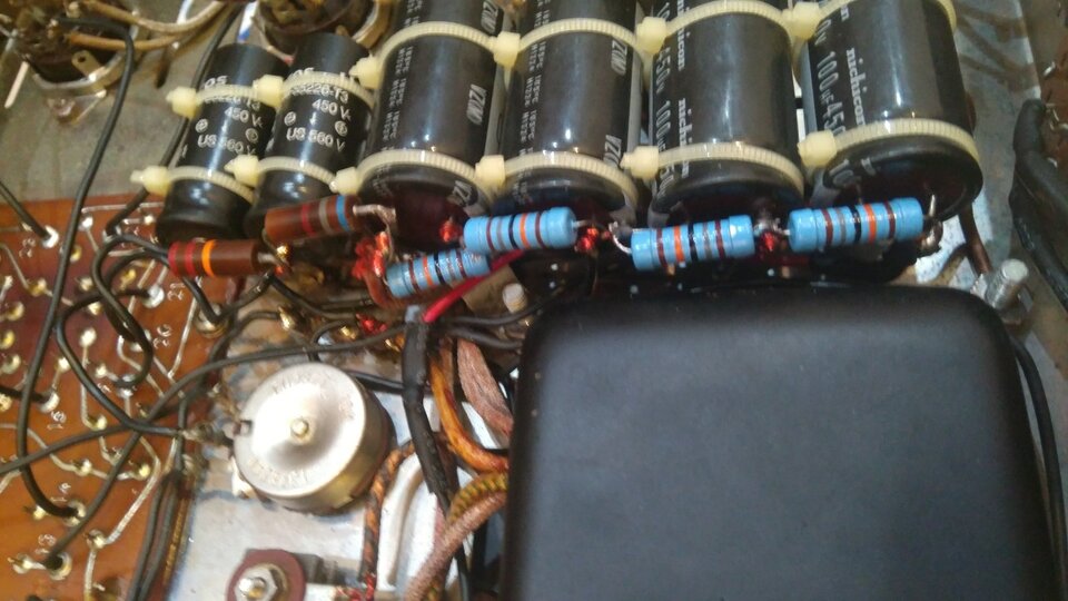

Xin lỗi bác mấy hôm nay em bận quá chưa hồi đáp bác được! Em đã liên hệ shop bán tụ xong rồi tuy nhiên có một bạn trẻ tên Đạt cùng ở đà nẵng bất ngờ liên hệ với em và đã đến tận nhà em kiểm tra rồi về mua 4 con trở ( Bạn í còn tiết là không tìm được mấy con trở của mĩ nên mua tạm trở tốt!) đến giúp em làm làm cầu phân áp như bác nói. Xong việc em có nhã ý gửi lại chi phí nhưng cậu í cũng không chịu nhận kể cả tiền mua trở mà chỉ giúp thôi. Em đành Cảm ơn và hẹn hôm nào ổn dịch gặp giao lưu sau! Và đây là thành phẩm em gửi bác xem:
Em đã liên hệ trực tiếp với shop qua điện thoại thì bác chủ bảo đang có tụ này new giá 1,2 triệu nhé!
Em hiểu là người ta bán ampli cho bác người ta cũng đọc trang này hoặc bác dt phản ánh người ta biết sai hoặc lỗi họ sửa sai là dc cần nhất tính trân thành. Nếu bạn ý lắp chuẩn thì cứ yên tâm dùng .Bảo bạn ý cho cái bản vẽ lắp cầu phân áp như nào nữa chụp lên đây ae phán dc ok dùng mấy chục năm ko hỏng
