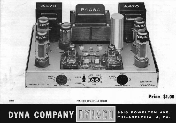

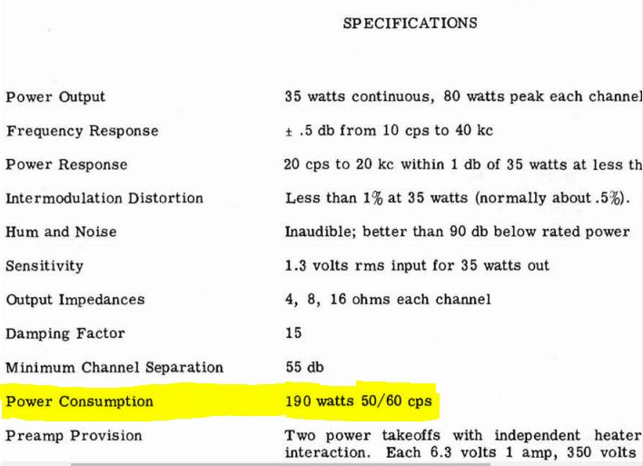

    Em có xem file ST70 theo hãng sản xuất: nguồn vào 120 VAC 50 Hz hoặc 60 Hz nên dùng ST70 tại VN là bình thường.
    Không rõ file này in có bị lỗi dư 50 Hz không hoặc ngay sau máy chỗ dây nguồn vào có in 50/60 cps không?
    Tks for All.

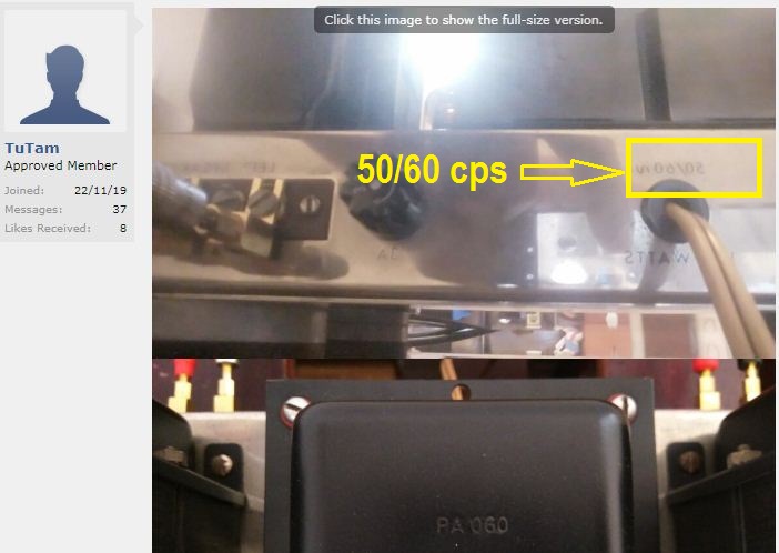

    Hình Pow ST70 này là mình đang sử dụng thực tế và mình đã xem thấy có để 50/60Hz nhưng chỉ 175W thôi tuy nhiên không có chử Hz mà là kí hiệu giống y dấu ngã trong tiếng việt;). Nó in ở chổ dây nguồn vào bạn nhé!

    Nếu là có, tôi vẫn làm lại nguồn bởi 7199 là hàng bóng ký hiệu số, phiên bản quân sự, chịu áp cao. Làm lại nguồn theo như hình bác đưa, khối nguồn chỉ cao lên ( nhân 1.2 ), khg mở rộng 2 phía bác ạ.

    Như vậy trên Pow Dynaco ST 70 của bác đang dùng, ngay ở gần dây nguồn có in rõ 50/60 ~ và 175 WATTS. Nhà sản xuất đã in rõ ràng như vậy thì bác cứ yên tâm dùng với nguồn 50 Hz tại Việt Nam.
    Cụ thể như trường hợp này: thiết bị sử dụng là Pow nên chẳng có động cơ nào cả như kiếu mấy chiếc đầu băng, tốc độ còn phụ thuộc vào tần số nguồn. Biến áp nguồn PA 060, nếu điện áp sơ cấp vào 120 VAC không đổi thì thứ cấp cao áp 720 VAC CT (cao gấp 6 lần) cũng không đổi dù bác có dùng 50 Hz hay 60 Hz.
    Việc nhận định Pow này khi dùng điện 50 Hz nghe cảm nhận được vì bị giảm công suất so với dùng điện 60 Hz có lẽ là do cảm tính chủ quan quyết định nhiều (mấy ai nghe Pow này bên Mỹ sau đó bay về VN rồi so sánh được!!!); và cũng dễ hiểu nếu minh họa bằng biến áp cách li 1:1, dù bác dùng 50 Hz hay 60 Hz thì áp ra luôn bằng áp vào.

    Chỉ đang nói về thông số kỹ thuật, nếu cục nguồn của máy bác đã là type dầy hơn như ảnh bác đưa, tức nguồn đã có diện tích lớn bù lớn hơn rồi, theo đó đấu 50/60hz nó BỚT suy hao đi và nếu bác thấy vừa ý: Enjoy.

    Của bác nguồn dầy hay mỏng so với hình 2 trang trước?
