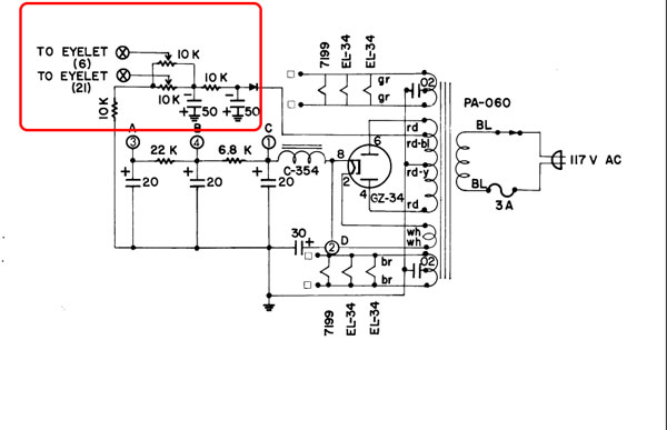

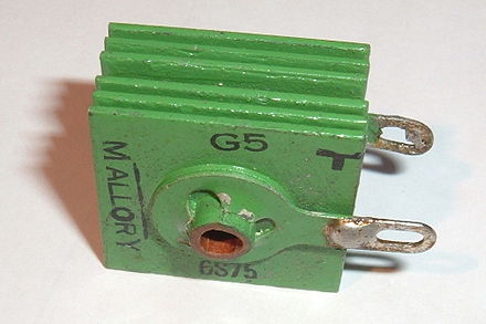

    Nhận xét của một bác đã dùng thực tế (có những 2 chiếc ST 70).
    Chưa dùng ST 70, nhưng em nghĩ nguồn nóng không thể đến mức hỏng nếu mạch không có lỗi. Vì máy chạy fix bias nên nguồn áp âm cấp cho mạch này bị kém sẽ dẫn đến quá dòng của các đèn công suất, có thể đây cũng là một trong các lí do làm biến áp nguồn nóng bất thường.
    Em mượn hình ST 70 của bác @TuTam : hình như mạch nắn áp bias vẫn dùng diot, linh kiện nguyên bản? nếu vậy, khả năng áp bias sẽ không ổn định và có thể thấp dẫn đến quá dòng các đèn công suất!

    Phải là cái này không bác?

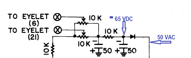

    Đúng mạch đó bác ạ.
    Bình thường điện áp tại các cực điốt Selenium là 50 VAC và - 65 VDC (điện áp 65 V này cỡ bằng 92% điện áp đỉnh của nguồn 50 VAC), em chưa có dùng ST 70 nhưng với tuổi đời của máy với linh kiện nguyên bản thì khả năng nhiều là áp bias đo tại đây sẽ lớn hơn - 65 VDC và không ổn định do các tụ lọc kém. Nếu em dùng ST 70, chắc chắn em sẽ thay thế linh kiện trong mạch này trước.

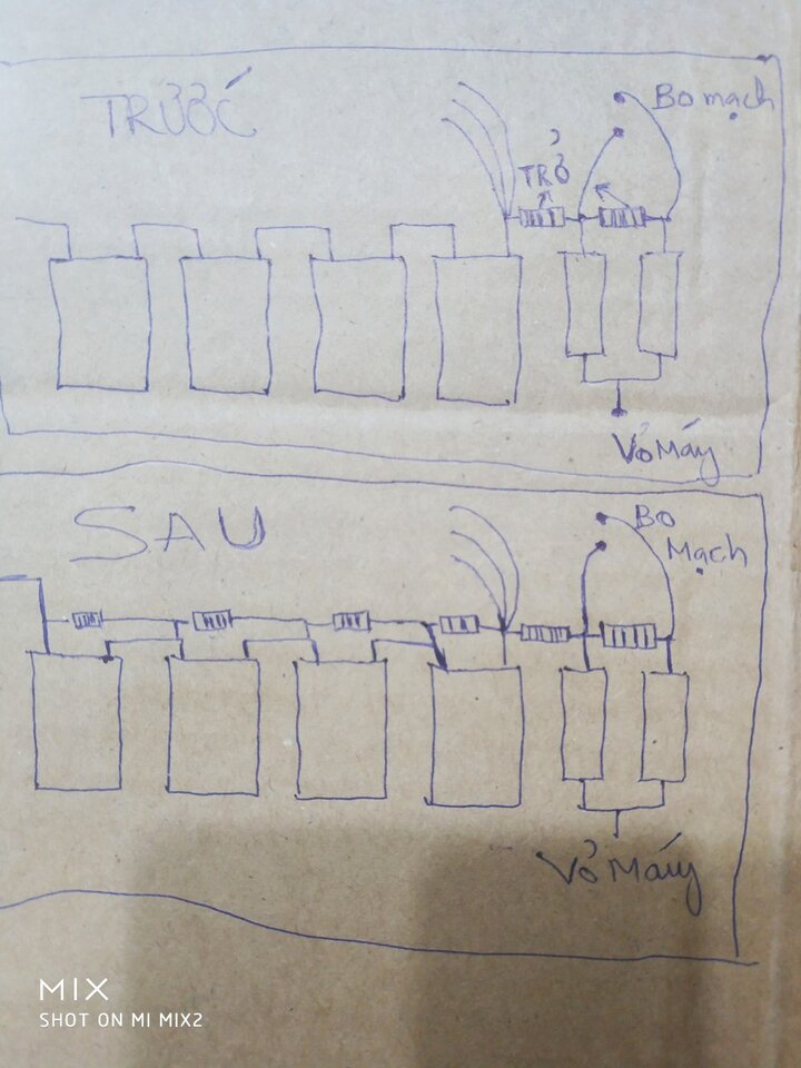

    Qua lời các bác, hiện tại bạn Đạt đã làm giúp em xong phần trở phân áp, chuẩn thế nào thì em không rõ để em hỏi cậu í vẽ lại cho các bác xem sau. cậu í cũng chỉnh bias cân ở 1VDV. Em đã cắm điện 110V em thấy bias ổn, không bị biến động tăng lúc mới bật nguồn, tiếng ok theo tai của em, biến áp nguồn vẫn nóng nhiều như trước đây.
    Em xin lỗi vì chỉ cảm nhận được thế thôi. Các bác cho em hỏi như thế ổn chưa và có cần chuyển sang điện 115V không?

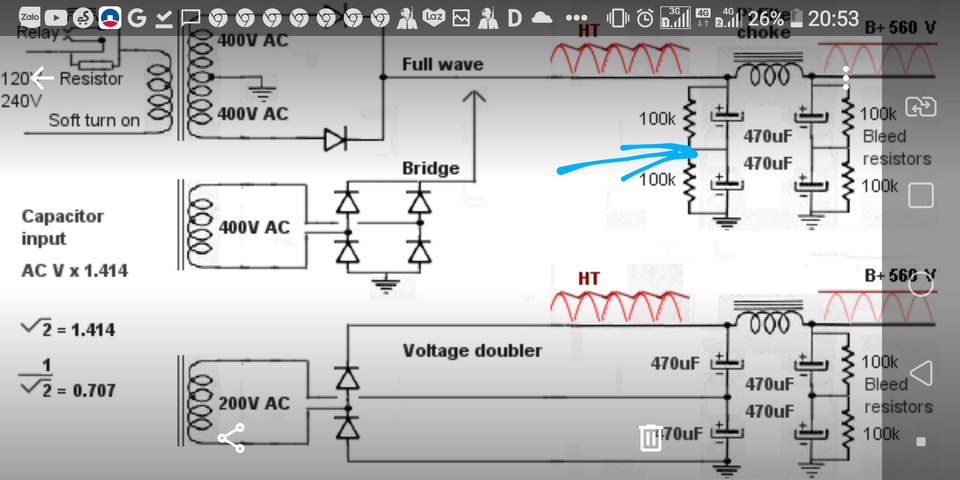

    Đang dịch nên em tự vẽ lại trở làm cầu phân áp để các bác xem thử ạ:

  17. thanh nhac
    thanh nhac Advanced Member
    5/11/12
    209
    111

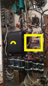

    Đây em đánh mũi tên màu xanh
    TuTam likes this.

    Bác hoàn toàn có thể chuyển nó_mạch bias fixed này về Autobias với HT ở trên, tiếng bass sẽ buông trùng khoan nhặt hơn rất nhiều.
    Tôi làm nó nhiều trên các amply cổ rồi, thấy rõ nhất khi sang LP.

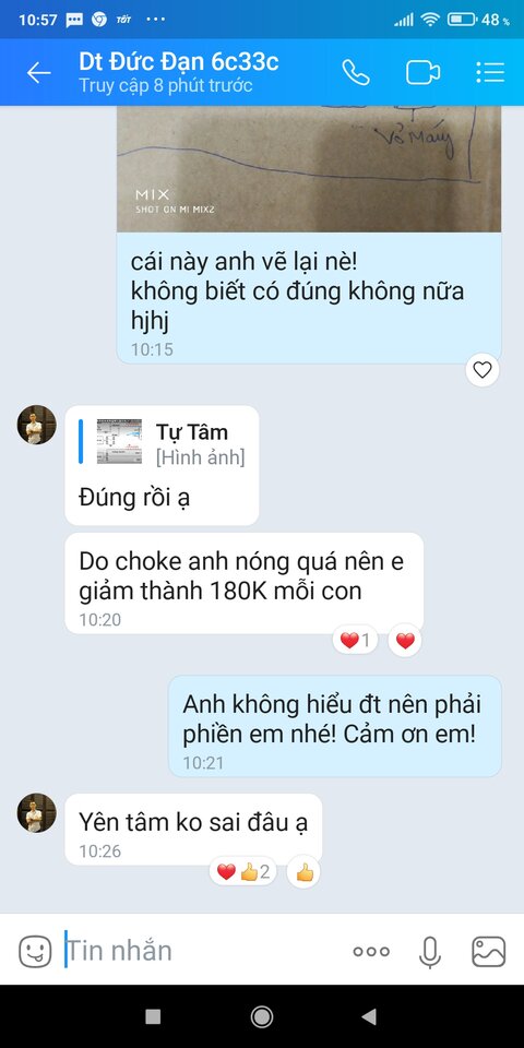

    Chú bạn em nói đã làm trở phân áp đúng rồi ạ!
  21. thanh nhac
    5/11/12
    209
    111
    Trở phân áp từ 100đến 200k ok còn cái khác đừng thay đổi trị số

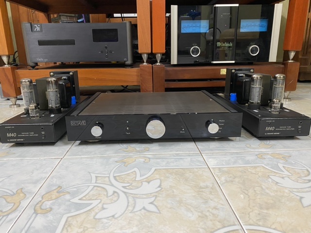

    Đọc bài này em thấy hay quá, cảm ơn các bác nhiều đã chia sẻ. Em có bộ pre pow như trong hình nhờ các bác tư vẫn giúp em ạ. Em ghép bộ này với tannoy turbery thì chỉ nghe được dải trung và dải cao. Dải trầm hầu như không có. Em lấy pre đèn ghép pow bán dẫn thì 3 dải rất tốt. Em lấy pow đèn ghép với pre bán dẫn các dải cũng đạt. Nhưng 2 em đèn này ghép với nhau thì bị vấn đề như ở trên em nói. Pre octave hp200 này em đã ghép với pow luxkit A3550 đánh b&w 804n các dải ra đủ tiếng rất tốt ạ. Các bác giúp em vụ này với ạ, em cảm ơn nhiều
  24. nguyenha7940
    nguyenha7940 Advanced Member
    5/12/12
    4.304
    1.386
    Đống Đa,Hà Nội,sdt 0362353228
    Hình như con pre này mình vừa gặp tối hôm vừa rồi có đúng không bạn. Nếu nhầm mình xin lỗi nhé.... Giờ tiếng của nó có gì khác hơn trước lúc bạn mang nó gặp mình không...
    Và tiếng của nó ghép với pow đèn bên cạnh của bạn vẫn thiếu dải bass à.... Còn khi nó ghép với amply đèn diy kt88 bất chợt có ở nhà mình khi test pre cho bạn thì bạn thấy đấy nó thể hiện đủ dải đấy chứ....
    Còn giờ bạn chú ý test lại pre bán dẫn rồi đến con pre đó với cùng cục pow bán dẫn của bạn bạn chú ý xem góc quay của Volume pre của 2 con pre để các góc quay như thế nào với cùng 1 bản nhạc để hệ thống của bạn cho cùng mức ra một mức tín hiệu đầy đủ dải như nhau cùng mức công suất phát ra như nhau theo tai bạn nghe... Có gì trao đổi lại biết đâu giúp thêm được bạn...

    Em để cùng mức volume 9h thì dải trung và dải cao của cả pow đèn và bán dẫn chênh nhau ko đáng kể. Vẫn đề của em là khi ghép với pow sound valve 40 này thì hầu như ko có dải bass
