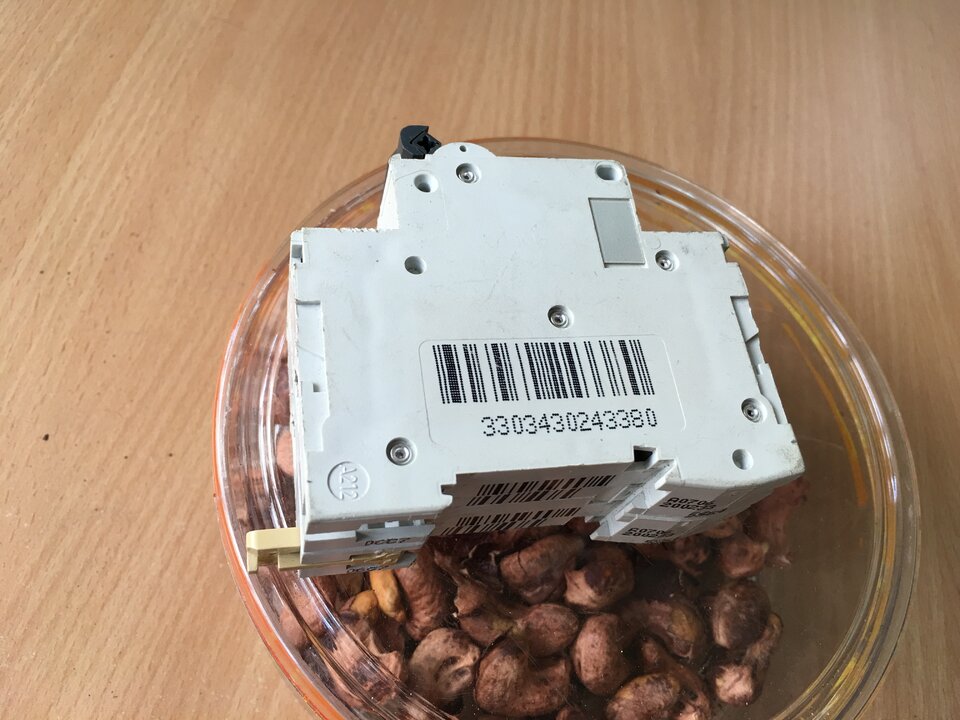

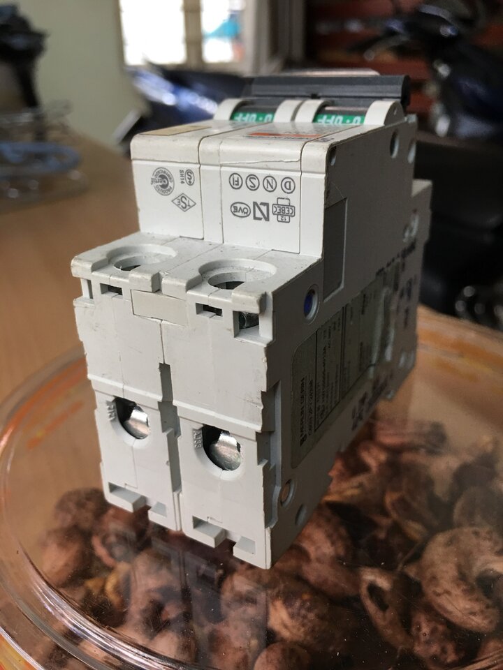

    6B6D5E52-8F2D-4601-A9B0-A1B0657EA879.jpeg Năm rồi, nhân dịp bên điện lực thay thế đồng hồ điện từ loại cơ sang điện tử, sẵn dịp em có nhờ bác nv điện lực thay luôn cái CB 20 A Sx (Vietnam ) sang cái 63A của Merlingerin sản xuất tại France nhưng bác nv điện lực từ chối vì cho biết đồng hồ gắn cho hộ gia đình chỉ 30 A, gắn cb trị số lớn quá ko có tác dụng bv quá tải cho hệ thống & đồng hồ điện tử ( trừ khi là hộ kd - sx) sẽ được gắn loại đồng hồ lớn hơn
    ảnh tham khảo CB cũ và loại định thay thế

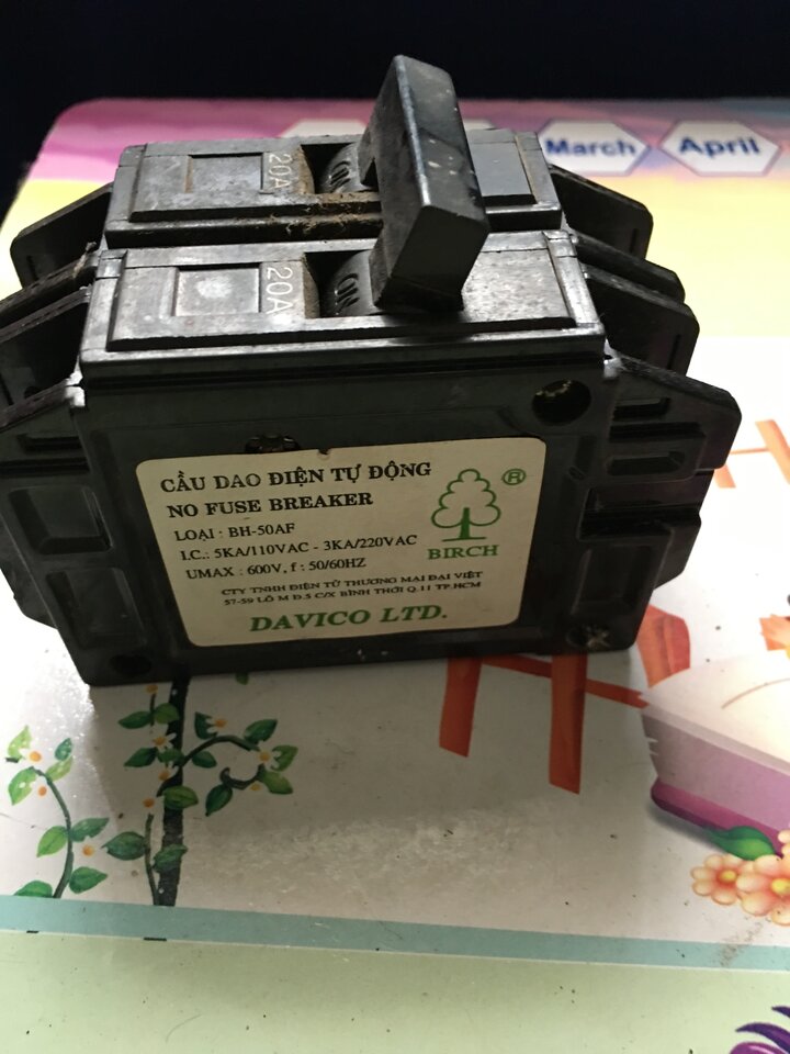

    0B0F21C7-3042-4362-AD45-17AB197FADD8.jpeg Do không đạt được mục đích nên e khá thất vọng, tuy nhiên sau khi lục lọi, e tìm được 1c 40 A cùng loại, thế là quyết định triển khai dù biết là vi phạm qui định của điện lực

    Bác thay loại có dòng gấp đôi vậy thì at bền lắm, cháy hết tbi at vẫn không nhảy. Nó không khác gì bác đấu trực tiếp dây với nhau ko thông qua at nữa.

    Mình xem thông số trong biên bản bàn giao thiết bị bên điện lực, đồng hồ dòng 32A , thiết bị điện thông thường dung sai cho phép+(-) 10% , biết là hơi lố một chút, nhưng ở mỗi nhánh tiêu thụ mình đi dây theo sơ đồ của Merlingerin khuyến cáo đều có mcb tương ứng cs bảo vệ, lúc này Mcb tổng chỉ đóng vai trò thiết bị đóng mở đầu nguồn thôi

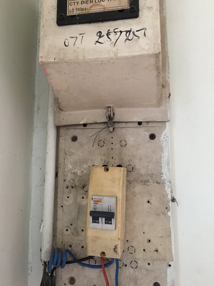

    Điện lực gắn nhà em cái này. gần chục năm rồi. Thấy thông số C50A.
    Không biết thời gian đã xài lâu zay, có nên thay mới ko . nhựa củ kỹ, mấy khoan tròn sắt bị rỉ đen.

    Ở mỗi địa phương khác nhau thì phụ kiện của điện lực đều khác nhau, lại phụ thuộc thời điểm gắn nữa bác

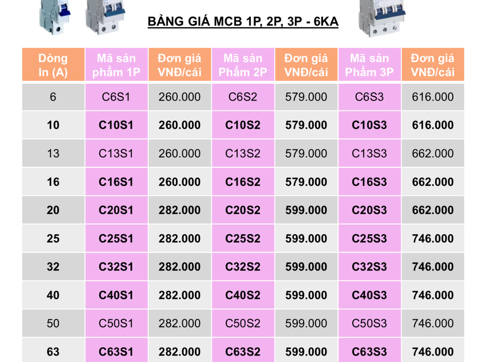

    EB53513B-6E48-4483-B6DC-FDFDFF7081B6.png Nói về chất lượng thiết bị điện (Mcb chẳng hạn ) với thời gian làm việc trong lĩnh vực cung ứng vật tư cho nhà máy với thời gian hơn hai mươi năm, em cũng có rút ra một số kinh nghiệm thực tế về chất lượng các loại :
    1. Nhóm I (chất lượng rất cao): gồm một số thương hiệu của các nước G7 ( sx EU) như Legrant , Siemens, Merlingerin...vv
    Nhưng cũng những thương hiệu này nếu sx ở châu Á hoặc TQ thì chất lượng thật sự rất kém , vd như trường hợp Schneider sx ở India chẳng hạn
    2. Nhóm II ( chất lượng cao) : gồm các thương hiệu như National (Panasonic ) Mitshubishi, Fuji, Hitachi....sx ở Nhật bản, Philips sx ở châu Á....
    3. Nhóm III: ( Chất lượng khá) : gồm một số thương hiệu của Korean như LG , Dong-a , Hanyong, Dobo....
    4.Nhóm IV ( chất lượng trung bình ) : gồm các thương hiệu liên doanh, nội địa Vietnam như Mpe, Lioa, Megaman, sino....
    Bảng giá các loại cb Abl đối tác gửi cho bên em 2020 để các bác tham khảo thêm )
