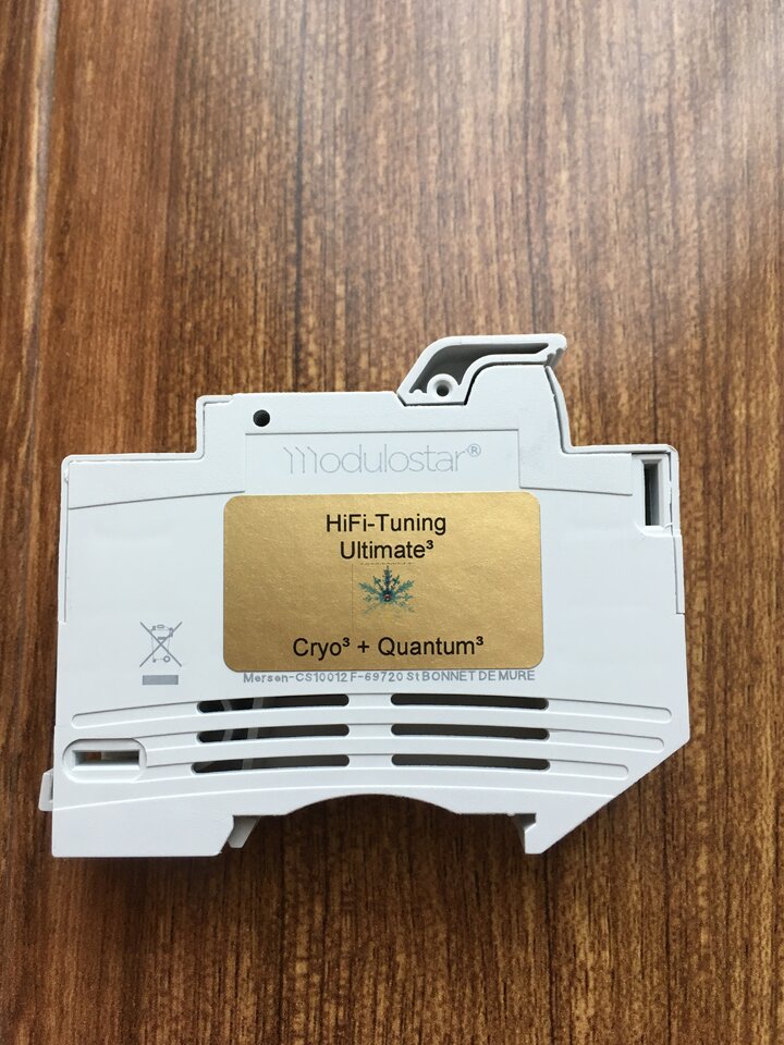

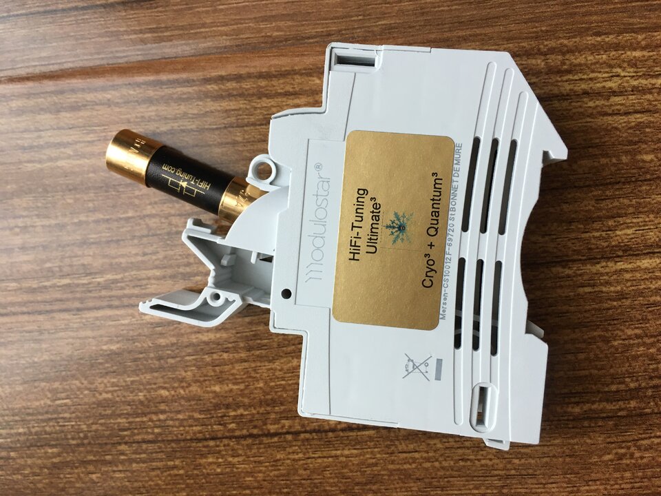

    655845DE-2DDA-4387-B388-091CC134F82B.jpeg 03FB61EA-658B-4AE7-A814-40AB952DC862.jpeg
    Mình cũng rút ra một kinh nghiệm nhỏ khá thú vị về cuộc chơi :
    *Âm thanh tạm gọi là hay đến được bên tai ta là cả một quá trình lựa chọn phức tạp , tổng hợp giữa điện đóm, thiết bị loa máy, phụ kiện dây dẫn truyền tải tín hiệu & nguồn tín hiệu âm thanh phát ra ( source ) .vvv, trong đó chất lượng nguồn điện sạch,ổn định đấu nối đúng kỹ thuật là rất quan trọng , nhiều bác chỉ quan tâm đến điện thế cao thấp vài ba volt đã lo sốt vó, nhưng cái ổ cắm nguồn thì lỏng lẻo, chạm chập, nguy cơ hư hỏng thiết bị là rất cao
    Trở lại câu chuyện của em, CB 20A do VN sx được điện lực gắn năm 95 tới nay đã tròn phần tư thế kỷ, ngày đó do điều kiện thiếu thốn, để hạ giá thành, cs sx phải sd nguyên liệu rẻ tiền nên sau một thời gian dài, các bề mặt kim loai tiếp điểm đã bị ôxy hóa hết, tính năng an toàn cũng không còn hoạt động ( em thử tải cùng lúc 1 máy n.nóng+ 1 lò vi sóng cùng máy lạnh 1hp khởi động cùng một số thiết bị khác ) nhưng cb ko hề nhảy
    Điều đó cũng đồng nghĩa với trở kháng dòng điện sẽ cao khi qua nút thắt này,cường độ dòng điện đi qua cũng sẽ bị thu hẹp lại nên hoàn toàn không lạ khi âm thanh có sự cải thiện khi được thay thế bằng thiết bị tốt hơn, các vị trí tiếp xúc được mạ bạc cho kết nối hoàn hảo hơn cái cũ nhiều lần
    Theo em điều này đã góp phần phát huy cho thiết bị máy móc hoạt động tiệm cận với thiết kế ban đầu, nên ta sẽ cảm thấy âm thanh có sự cải thiện rõ rệt, điều này chỉ phù hợp trường hợp cụ thể dàn máy nhà e, có thể sẽ ko có tác dụng nhiều nếu trên hệ thống điện được đấu nối tương đối hoàn chỉnh

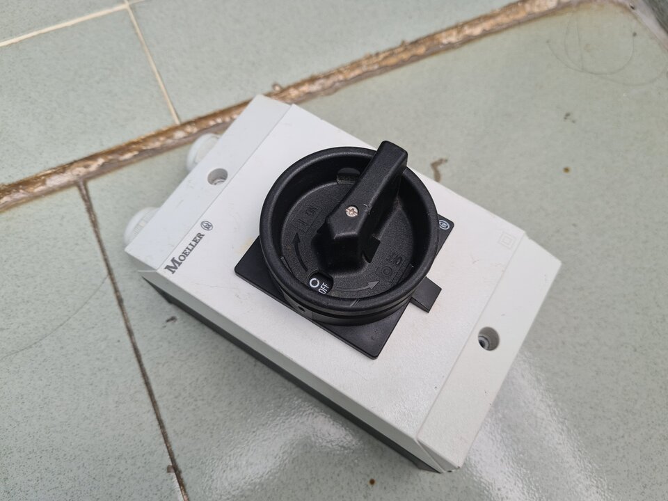

  13. dangkyhai
    dangkyhai Advanced Member
    12/9/14
    1.072
    874
    Mã hàng này là P1-32/I2/SVB-SW. Hoặc là 25, sản xuất tại Breat Britain.
    Nếu không có chữ SW thì cái tay xoay nó sẽ màu đỏ, và sản xuất tại china. Chất lượng như nhau nhìn ko thấy điểm khác biệt. Do xuất xứ khác nên các Cty thường phải chọn tay xoay đen. Công tắc này rất thông dụng ở nhà máy bia, sữa, ximăng...rất chuộng.

  14. TranVanThanh
    TranVanThanh Advanced Member
    29/6/11
    291
    511
    Công nhận bác phán như thánh thật, cầu dao nầy đúng là 32A.

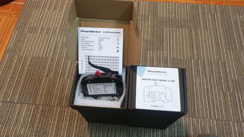

  23. ngô Tấn Phong
    ngô Tấn Phong Advanced Member
    6/5/19
    399
    1.329
    Đã có Bác nào Test thử CB hãng Circuit Breaker GigaWatt này chưa a? Thấy ghi For Audio. Thanks all
