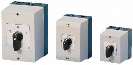

    Nhà em 2 hộ nên dùng 2 công tơ điện. Em đang dùng cầu dao để chuyển đổi giữa 2 công tơ đó vào mạng điện trong nhà. Mong bác tư vấn giúp loại cầu dao Moeller hay tương đương để phù hợp thay cho cầu dao hiện nay ạ. Cảm ơn bác.
  3. dangkyhai
    dangkyhai Advanced Member
    12/9/14
    1.072
    874
    Xem như là sử dụng 2 nguồn điện, máy phát hoặc là lưới.
    Dùng cầu dao đảo là truyền thống, nhưng mà nhìn ớn ớn. Nếu cầu dao nầy của Nhật Bản thì quá tốt. Thỉnh thoảng bãi cũng có.
    Cách nửa là dùng công tắc xoay, chọn nguồn nào thì ta xoay hướng đó. An toàn hơn tí nhưng mà chi phí hơn triệu xíu.
    Cách nửa là dùng Contactor, tiệm cận với tự động...Hehehe. Chắc là thôi cách này vì mua nhiều đồ.
    Eaton có mã, hình ảnh dạng ntn.
    Thường thì ko hộp.

    Cảm ơn bác nhiều. Dùng cầu dao truyền thống thấy ớn quá.
    Mà em thấy trên mạng có bán những cầu dao ATS kèm bộ hẹn giờ đặt ngày chuyển như thế này. Có nên xài cho nhàn ko bác ơi.

    Đáp ứng đúng yêu cầu, dòng 20A. Nếu muốn hơn thì mã khác.
    Cái dạng Ats hẹn giờ là kiểu mở rộng nhưng cái cách 3 mà tui đã đề cập. Ai có nhu cầu nào thì cứ chọn kiểu mình thấy hợp ý.
    Có chút thắc mắc sao 2 hộ, 2 đồng hồ...mà bác lựa chọn...chi ta hay mục đích là chia cái 100 kW đầu ?. Các này cũng giảm chút tiền. Cũng hợp lý.

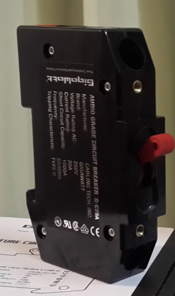

    Hàng này đúng For audio đấy bác trên 2tr/ con nhưng chất

    Bạn cho hỏi cái CB có ghi trên vỏ for audio nhà sản xuất có Thông báo nó có tính năng, Thoòng số kỹ thuật khác gì CB Thông thường?

    Đây bác! Có ghi đầy đủ trên thân CB

    Ồ, Ngoài hàng trên cùng (có chữ audio đầu tiên) cũng chưa thấy thông số nào khác các loại CB khác > phải chăng bí ẩn ở chữ “audio”? Thanks @Nguyennhatduy

    Chắc là đúng đấy. Em dùng tụ, trở, cuộn cảm, dây điện, ổ cắm... gì có chữ audio cũng thường nghe ngon hơn mà. Thông số chả khác mấy, có khi còn tệ hơn ấy.
