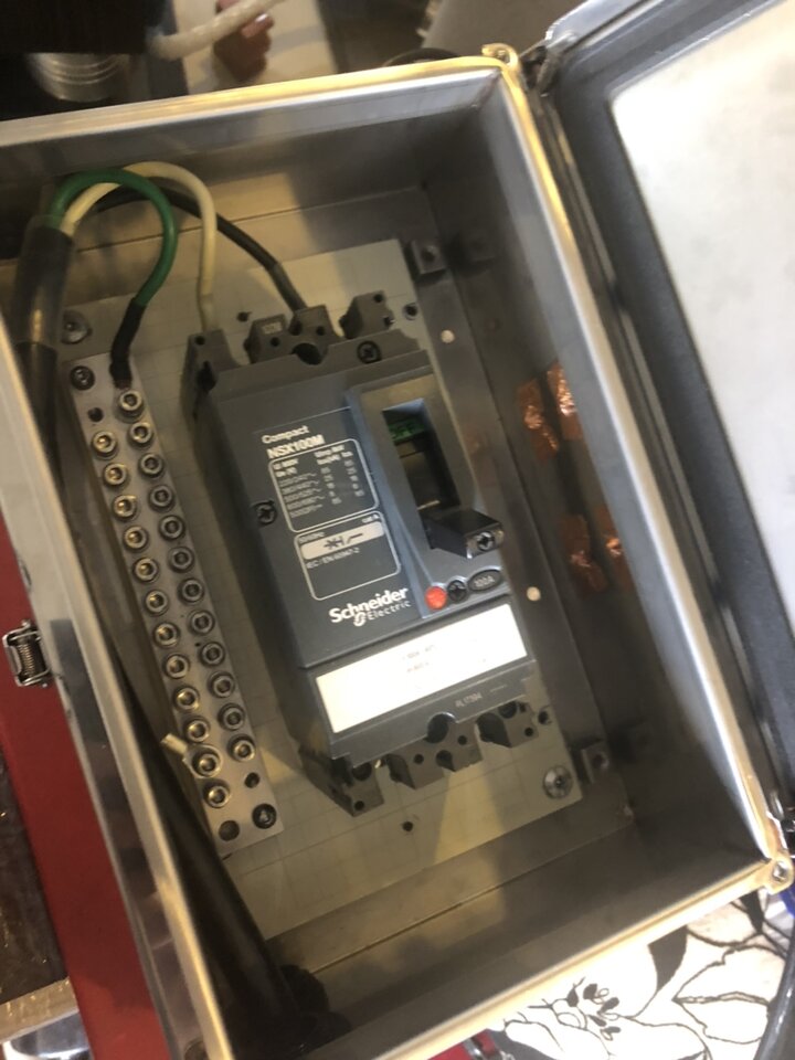

    CB tổng nguồn điện của Isoclean mod trên con Schneider cực chất. IMG_5127.JPG
    studerA820 and gamut like this.

    Bác chơi lớn quá...
    Nhìn vầy, mình hiểu là MCCB này được thương hiệu Isoclean xử lý, cryo....for audio trên nền tảng của mccb Schneider, không biết có đúng ko?
    studerA820 and Nguyennhatduy like this.

    Mạ vàng các bộ phận bên trong mới là cái chất của Isoclean bác ah. Cái đó là mắt thấy tai nghe. Nếu có đc Cryo hay không thì em k rõ. Nhưng cái cryo nếu thật là quá ok. Nhưng họ có cryo hay k thì có chúa mới biết được
    studerA820 likes this.

    Cái hộp CP tổng này mua ở đâu đấy bác?
  9. Nguyennhatduy
    Nguyennhatduy Advanced Member
    7/8/13
    1.114
    690
    HCM
    Cái hộp này hàng công nghiệp Nhật em mua vể Mod lại
    KeNgoaiDao likes this.
