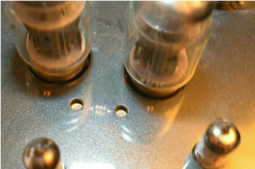

    Tối qua em cắm thử 2 quả 12ax7, 2 quả 12au7 trước, pow on lên nghe nhạc ngon lành. Hú hồn thiệt, chất âm có thay đổi liền nhưng không nhiều...vậy là em cần phải chỉnh bias rồi đúng không. Trên ampli của em 2 vế: vế 1gồm V1,2 vế 2 gồm V3,4. Mỗi bên nó có 3 lỗ, gồm 1 lỗ âm, 2 lỗ dương, em đoán là nơi để cắm 2 que đo để chỉnh bias. Bác cho em hỏi V1,2,3,4 đó là mình đo cho 4 quả Kt88 hay là phần tiền khuếch đại.

    Chỉnh bias chỉ khi nào bác thay bóng công xuất (KT88) còn bóng tín hiệu không phải chỉnh gì hêt (12AX7,12AU7),bác cần 1 đồng hồ đo volt,ohm (VOM) và 1 tua vít đầu dẹp nhỏ,đọc trong manual của Amp họ hướng dẩn mình vị trí V1,v2,v3 và v4 là vị trí của từng bóng đèn và chỉnh từng bóng một,theo tôi biết thì trị số bias của bóng KT88 là 55 milivolt .Nếu bác thay bóng công xuất mà không chỉnh Bias sẻ giảm tuổi thọ của bóng,như bác nói có 3 lổ cấm cho mổi vế 1 cho cọc âm và 2 lổ còn lại cho cọc dương cuả V1 và ,V2 ở dưới chân mổi bóng đèn có con ốc vặn để chỉnh,bác vặn qua trái hay phải và nhìn trên đồng hồ để thấy tăng hay giảm trị số milivolt
