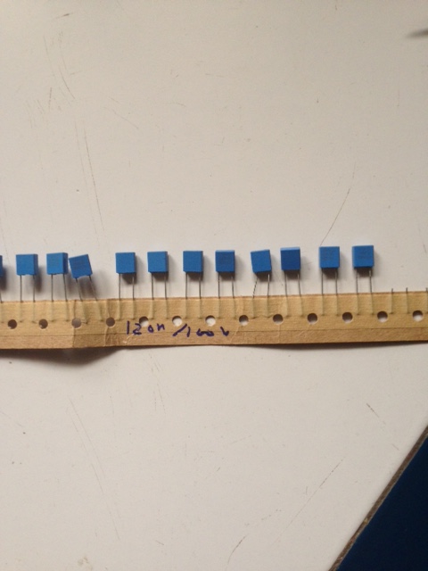

    Kính gửi các Bác:
    Em có con dac đèn diy TDA 1541 và buffer đèn 6DJ8, các bác có kinh nghiệm xem qua rồi tư vấn cho em xem thay thế tụ gì cho em nó, thay ở đâu? tụ thay mua ở đâu (hà nội)? để cho âm thanh hay hơn, chi tiết hơn, trong hơn, bass gọn hơn...
    Em xin chân thành cảm ơn các bác
    https://www.flickr.com/photos/121408456 ... 396938234/

    Con này tụ xuất đang dùng tụ dầu hình như là (Gutman+Westcap). Muốn chi tiết hơn bác có thể thay tụ dầu đời mới hơn như Mundorf hoặc Rike, sẽ cải tạo được dải trên ít nhiều. Tụ đầu vào buffer muốn mềm mại hơn có thể thay bằng tụ dầu hoặc Elna Cerafine. Nói chung điều chỉnh tùy vào tai và gu nghe nữa.

    thanks bác. Bác có thể giải thích chi tiết hơn được nữa không? em mù tịt về vấn để này. Chính xác là thay tụ gì, thông số như thế nào? thay tụ nào ở trong dac?
