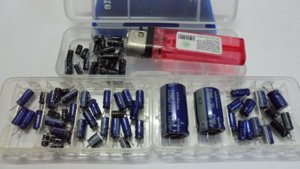

    Em cũng táy máy tháo được một lô tụ xịn của đầu video shapr hifi ko biết làm gì nhờ các bác tư vấn vì mới bắ đầu nghiện môn này :
