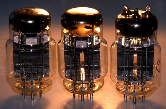

    Nếu em muốn thay đèn 6C33C-B thì em sẽ thay đèn nào là phù hợp hả các bác . Thanks

    Ý bác là thay đèn hay thay amply?
    Nếu thay đèn: Thì bác thay bằng....6C33C-B
    Nếu thay cả amply: Em chịu

    Ý của mình là ngoài việc dùng Bóng 6C33C-B thì có thể thay thế bóng nào khác , Minh đang muốn thử có sự khác biệt gì về âm hay không nếu thay 1 loại đèn khác .

    Dạ, thay được, nhưng chỉ bằng bóng....6C33C khác thôi. :mrgreen:

    Bóng 6C33C có cấu tạo rất đặc biệt, không có bóng nào tương đương có thể cắm thay ngay được bác ạ, còn về thông số thì 2 cây 6AS7 tương đương 1 cây 6C33C

    Tóm lại 1 câu, không thay thế được bác ạ, đúng như bác via nói :lol:

    Hình như có đèn 6C18C thay thế cho 6C33C được, tuy nhiên đèn 6C18C khá hiếm :D

    Em nghĩ bác Metalhead nói đúng, và em nói sai rồi.
    6C18C là bóng ra đời trước 6C33C, tuy nhiên rất hay dính lỗi sản xuất và độ bền cơ học rất kém nên em chẳng thấy ai xài nữa. Chỉ nghe nói 6C18C có chất âm hay hơn 6C33C, em chưa nghe nên không dám chắc.

    Hình như em có một cặp 6C18C (Hoặc 6C19C), hình thức giống hệt 6c33C, em nghĩ thay được!
