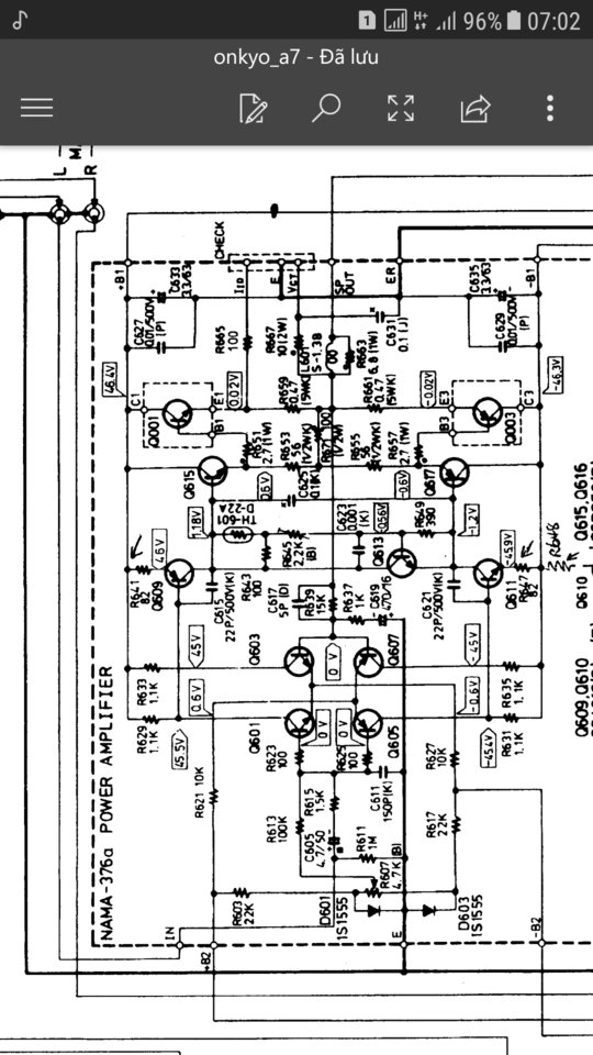

    Tình hình là ampli em chạy trans như sau và em định thay như này ạ.
    Visai : c1815,a1015 thay bằng c2240GR, a872GR
    VAS : c2383,a1013 thay bằng mje340/350
    Trans thúc D358,B528 thay bằng c4793,a1837
    Em định thay như vậy nhưng nghe một số người nói tùy mạch thiết kế nên có thể thay vào sẽ nghe tệ hơn trước. Nên nhờ mấy bác tư vấn giúp em với mạch này có nên thay ko ạ. Với lại giữa cặp c4793,a1837 và mje15030/15031 thì cặp nào ngon hơn ạ. Thanks mấy bác ạ

    Bạn thay được quá chỉ tội hơi mất công thôi. Chú ý lắp cho đúng từng cặp bóng và kiểm tra lại chế độ hoạt động của mạch theo áp có ghi như sơ đồ của bạn đừng có bị sai lệch quá nhiều...
    Chúc bạn thành công...

    Vậy còn cặp c4793,1837 và mje15030/15031 thì cặp nào ngon hơn ạ
