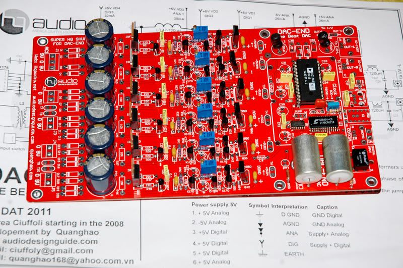

  23. quanghao
    quanghao Advanced Member
    30/10/06
    7.598
    321
    Thành Công
    Re: The best DAC AD1865- UPDAT mới nhất 2011+ File Bom trang 1
    Vài hình ảnh đầu tiên về DAC-END 2 của em

  24. quanghao
    30/10/06
    7.598
    321
    Thành Công
    Thiếu cái nắp chụp và cả mặt đẹp trai nữa, he he
    Cái tụ xuất âm vẫn phải chờ nó về@ hu hu lâu quá!

  25. leht
    leht Advanced Member
    16/3/09
    320
    Bộ của bác Hào đẹp quá. Mà con AD của bác vẫn phải cắm chân ah? của em em hàn xuống dưới bo rồi. Hay là em theo bác Hào nhổ ra để hàn chân cắm, cắm lại nhỉ? Không tìm được linh kiện nên đang nhờ bác Hào mà bác bảo phải chờ nên sốt ruột quá.
