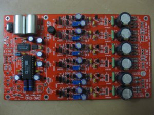

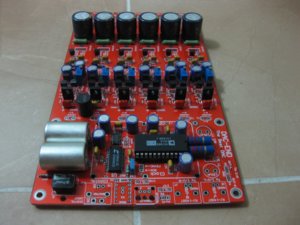

    Re: The best DAC AD1865- UPDAT mới nhất 2011+ File Bom trang 1
    Đây mạch của em, hôm nay tranh thủ hàn nhưng còn thiếu mấy em trở. và IRF...

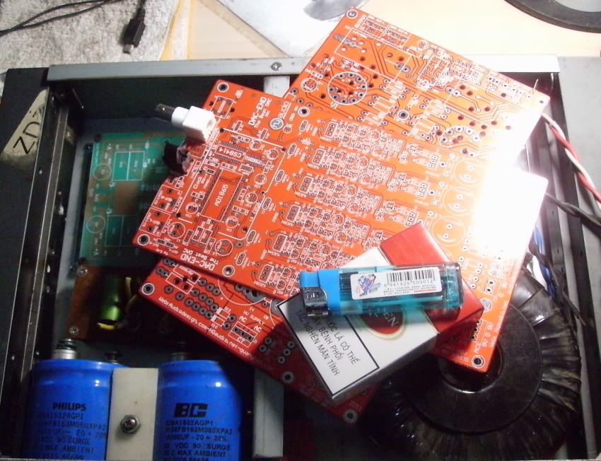

    Bưã nào em đem 2 cái board qua cụ chỉ em hàn với nhá, em đang tính theo cụ vụ này nè, em có board rùi, nhưng chưa biết hàn :oops:

    Board của em nè, chưa có linh kiện gì ráo.
