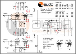

    Em đang ở Công ty nên không có bo mạch của bác Hào để xem nhưng hơi băn khoăn không biết mình định dùng đèn 5687 8 con trơ tải mình dùng trở 47k cho 2 đèn và 4 con trở thoát catot (R28, 29, 34,35)mình dùng loại 240 ôm liệu có đúng không hay là phải dùng 470 ôm? cảm ơn các bác nhiều
  14. quanghao
    quanghao Advanced Member
    30/10/06
    7.598
    321
    Thành Công
    Re: The best DAC AD1865- UPDAT mới nhất 2011+ File Bom trang 1
    Anh xem lại sơ đồ nhé!
    Thoát cho 5687 là 235 R, nếu mắc // thì dùng 2 con 470R

    Không có 470 đâu, mình đặt 4 con 475 1W rồi. Còn trở tải dùng mỗi bên 4 con Dale 47k 1w là được phải không bác? Mua linh kiện tốt và phù hợp với mạch cũng khó thật. Còn con trở để xả điện cho tụ cao áp thì dùng bao nhiêu k ôm? Phần trở R1 của bo IV là bao nhiêu ôm hả bác? thấy có đề R1 nhưng không thấy trị số trở. Cảm ơn bác Hào nhé

    Anh Hào cho xin thêm sơ đồ phần nguồn I/V với.

    Cụ Lý dùng bóng gì đó ?
    Nếu àm dùng 6H30 mà dòng nó ăn tới 120mA thì em đồ là cặp OPT cụ khoe không dùng được rồi, cuôn sơ chịu được có 40mA thì làm sao mà kéo em nó ra hồn được cụ nhỉ ??? :lol:

    thế mừ cụ Hào hỏng chịu ghi "đọc kĩ trước khi sử dụng :lol: " mém tèo của quí :( ! thui thế em dùng tạm 6922 chắc cũng đủ nhỉ? còn 5687 thì em đang rình rình cặp nào ngon bổ nhưng phải rẻ :mrgreen: Thanks

    cặp opt đó thông số thế nào bác Lý ?
    cách dùng opt cho pre này giống như cách ráp ampli single end vậy. cuộn sơ cấp : 1 đầu nối vào B+, đầu kia nối vào anode đèn. cuộc thứ cấp : 2 đầu nối vào cọc tín hiệu, cọc mass nối vào đầu phía B+.

    Bóng 6h30 cũng chỉ chịu dòng ngang với 5687 thôi. Mạch dùng opt đơn giản quá mà. Cao áp các bác hạ còn 160v. Sơ cấp thay trở tải. Cathode giữ nguyên. Khi này dòng max cho bóng 5687 và 6h30 không vượt quá 30ma. Xuất opt khác với xuất tụ khá nhiềU. Xuất tụ các cụ thường đẩy dòng rất cao nhằm :lol: giảm trở kháng. Opt thì khác. Không cần phải đẩy dòng quá cao và miễn Sao trong vùng tuyến tính vì opt đã làm nhiệm vụ giảm trở kháng rồi. (các cụ cao niên dạy thế thì phải)

    lúc này áp anode tầm 120V. và bóng 6h30 không phải dòng DR thì chỉ cần chạy 10-15mA là ngon rùi.
    bóng này có trở kháng xuất anode ra khá thấp, chỉ tầm 2k. nên quấn opt cũng nhẹ ghánh bác Longtran nhỉ ? nếu mắc 2 triode song song thì opt chỉ cần hơn 30H là ngoong rùi :D
    cùng 1 bóng, nếu cho chạy dòng cao hơn thì trở kháng ra thấp hơn. nếu mặc định opt của bác là 8k/ 600 ohms cho dòng tiêu chuẩn thì khi bác cho bóng chạy cao hơn thì trở kháng ra thấp hơn 600 ohms thì càng tốt. và khi ấy nếu ampli đủ gain thì mình khỏi chơi thêm pre :mrgreen:

    Các opt em quấn cho dự án này đều có thông số sau đây:
    Sơ cấp 5k ohm dòng dc max 40ma cảm kháng trên 50h với airgap trên 0.3mm. Trở thuần khoảng 850 ohm.
    Thứ cấp 600 ohm dòng max 55ma có ct để xuất balance với trở thuần hai nửa là bằng nhau tuyệt đối.
