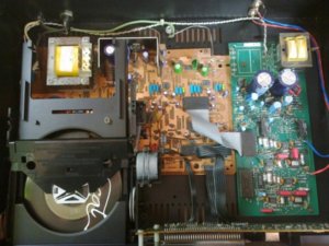

    Báo cáo bác Hào và các bác là hôm qua em đã xông điện vào bo mạch của em, kết quả là bo DAC điện áp điều chỉnh được đưa về được năm vôn nhưng mấy con bóng công suất nóng. Sờ vào đếm một hai ba là thấy nóng phải bỏ tay ra. không biết có được không hay phải chỉnh lại cái gì? Hay là em là cho mỗi bóng một cái tản nhiệt? còn bo iv thì điện áp đốt tim đèn em chỉnh được điện áp 12V và rất ok. Duy chỉ phần cao áp là bộ chỉnh điện áp không làm việc. Chỗ nào cũng chỉ một điện áp 203V bằng với điện áp sau khi nắn. Sáng ra em xem lại thấy điện trở R1 chưa hàn và cũng không biết bao nhiêu mà mua để mà hàn. Bác Hào cho em ý kiến nhé. 2 biến áp lấy của bác chạy cực ngon không nóng nảy, kêu ca gì. Cảm ơn bác Hào nhé
