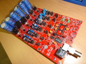

    em kiểm tra lại là do điện áp nhà em cao quá 235vol trong khi biến thế của em có 220vol xuất 9vol nên nó đẩy áp ra của BT lên 11,5 vol cao quá nên chỉnh áp âm nó hỏng chịu xuống và em thay con 220r thành 100R nó cũng hỏng chịu xuống chắc chờ bác Long mua dùm biến trở 5 k về gắn thử xem sao.... nhưng sao lạ là các kênh kia chỉnh ô cưa hết :mrgreen: . Bao nhiêu của ngon vật lạ em dâng vào hết bo này để chiến với Audio Note và DAC super 2 của bác sĩ :mrgreen:cấu hình sẽ thay đổi đôi chút khi hoàn thiện nghe ngóng :mrgreen: báo cáo hết :wink: Thanks

    riêng kênh - 5 vôn??
    Thỉ kiểm tra lại xem con mje340 gắn có đúng không?? thử thay con khác xem??

    Em dùng tổng hợp k30/K170, BC547/557, IRF530/9530/ 9240, BD137/138. Biến trở 10k. Các linh kiện khác lắp như thông số ghi trên bo. Lắp xong đóng điện, xoay trimmer vài vòng ra đúng 5V :D

    Em dùng tổng hợp k30/K170, BC547/557, IRF530/9530/ 9240, BD137/138. Biến trở 10k. Các linh kiện khác lắp như thông số ghi trên bo. Lắp xong đóng điện, xoay trimmer vài vòng ra đúng 5V :D[/quote]
    mấy con tụ đằng sau làm cái bo nó mất xinH!

    Mắt mũi thế nào mà lại đi hàn jumper đực vào lỗ diot thế cụ Lý ơi? hay là định mode nữa :mrgreen:
  22. lynhan159
    lynhan159 Advanced Member
    16/10/07
    3.017
    Phú Nhuận Bang, Sài Gòn
    Re: The best DAC AD1865- UPDAT mới nhất 2011+ File Bom trang 1
    he he! jumber đó là để gắn led lên chassic cho dễ cắm rútt chứ chọt mỏ hàn hoài ngán ngẫm lắm :mrgreen: Thanks

    báo cáo thay biến trở 5k vào có khói bốc lên và đỏ rực ngay con trở 10R vì con này em sd con nhỏ xíu chừng 1/2w :lol: . mai em mua con kse340 khác thay xem sao :oops: :lol: . Thanks

    Tình hình đêm qua em đóng điện nguồn DAC. Kết quả chả có chỗ nào nóng nổ. Tất cả các nguồn đều chỉnh về +5V và -5V tiêu chuẩn với các biến trở 1k. Chấm hết ạh.
