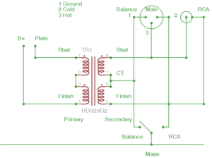

    Cụ anhlongtranf ơi , cụ dành chút thời gian cho em xin cái em hỏi trong tin nhắn cho cụ đấy , xin cảm ơn cụ . Em còn ý kiến thế này cụ xem giúp nha , với việc hàng ngày làm power và preamp , em nhận thấy :
    1- Mass
    2-Hot
    3-Cold

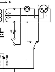

    Vậy à cụ. Em theo cái này:
      File size:
      22,6 KB
      Views:
      1.061

    Vâng, cụ dành thời gian cho em cái em hỏi nha , cảm ơn cụ nhiều, còn cái trên em có ý kiến ý cò vậy thôi , 2-Hot - bán kỳ dương tín hiệu , 3- cold - bán kỳ âm tín hiệu , họ đấu thế có thể là qua biến áp có thể đã đảo pha rồi chăng ? :mrgreen:
