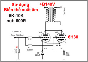

    Xem cái sơ đồ này của bác Hào em đố cụ nào thi công được đúng luôn :lol: R6 có hình dáng, kết cấu cụ tụ nhưng trị số thì phải là của trở :lol:

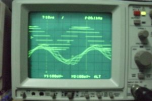

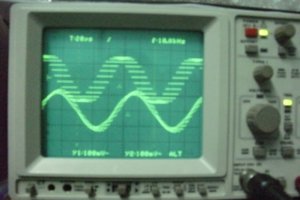

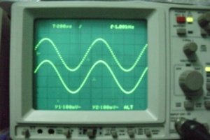

    Bác Hào đi qua phán giúp em đây là bịnh chi
    Em đo ngay trở IV 200 ohm. CH trên không LC, CH dưới có LC 200uH và C 0.047uf

    Em thay mặt bác Quang Hào trả lời bác như sau: nguyên nhân xuất phát từ DAC NOS, có nghĩa là không có bộ lọc số. Bộ lọc số là bộ lọc nâng tần số lấy mẫu lên gấp nhiều lần để ko ảnh hưởng đến âm thanh rồi dùng 1 bộ lọc analog đơn giản là cắt được.
    1 số hãng (AUdio note...) cũng như nhiều tay chơi nổi tiếng đánh giá dùng bộ lọc số sẽ mất đi tự nhiên của âm thanh, vì vậy triết lý của họ là ko dùng lọc số mà chỉ cần xài analog. Và biểu hiện của ko dùng lọc số thể hiện như trên màn hình OSC của bác. Tuy vậy nhưng không hề ảnh hưởng đến âm thanh. Bác cứ an tâm thưởng thức :mrgreen:

    Cảm ơn bác Lotomo, Kiến thức DAC của bác thật thâm hậu!
    Hy vọng Bác giúp anh em hiểu thêm nhiều vấn đề!
    Vì lý do này mà ông Andrea nói: thích cái kiểu lọc của Audio not là vậy.
    120uH +10N //1K
    Nếu dùng biến thế xuất âm, thì Biến thế sẽ tạo một bộ lọc kiểu như cuộn cảm, Do đó từ AD sang IV mới bỏ con trở vào, và trở thoát lưới.
