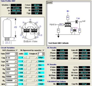

  5. tcqanh
    tcqanh Advanced Member
    11/9/07
    8.015
    92
    Q3, Sài Gòn
    Re: The best DAC AD1865- UPDAT mới nhất 2011+ File Bom trang 1
    nói vậy thôi. cặp opt mới này có trở kháng khá thấp nên thích hợp với các bóng có trở kháng anode thấp như 6h30.
    6h30 nhạc tính ko cao. vì thế mình tính chơi pre bóng 5687, hai đến 3 triode mắc song song xuất opt cho nó máu. bác còn dư cái bo IV mới nào không ? để em 1 cái để test
    đây là tính toán cho mạch pre sắp tới :D . các thông số màu xanh... very ok
    linh kiện có đủ.... còn thiếu cái bo là action :lol:

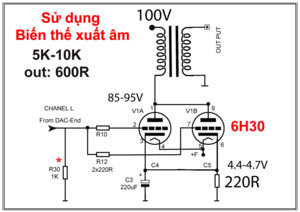

  17. quanghao
    quanghao Advanced Member
    30/10/06
    7.598
    321
    Thành Công
    :D

  20. quanghao
    30/10/06
    7.598
    321
    Thành Công
    Bác thử cái này coi! bass có xuống sâu không nào??
    Chất tube nhé!

  22. quanghao
    30/10/06
    7.598
    321
    Thành Công
    em muốn bác chạy 10ma 1/2 tub và áp anode 85-100V cơ mà!

  24. quanghao
    30/10/06
    7.598
    321
    Thành Công
    em muốn bác chạy 10ma 1/2 tub và áp anode 85-100V cơ mà![/quote]
    vâng để em mần lun rồi tí nữa báo cáo! thanks[/quote]
    Hoặc chạy dòng cao V thấp
    V anode = 100V
    Rk =133R
  25. lynhan159
    lynhan159 Advanced Member
    16/10/07
    3.017
    Phú Nhuận Bang, Sài Gòn
    vâng em mới thử B+100vol trở cathot 220R
    C1-6= 82,2vol
    C3-8= 4,46vol/220R~20mA~ 1,585w/bóng
    bass rất mạnh và sâu so với bóng 6922 nên test lần này em chỉ so sánh giữa các chế độ áp anod cao và thấp của bóng 6H30:
    nghe bài 1 sumo contest bị umh nền, không uy lực, kéo đuôi không rõ nét bằng ở các thời điểm: 1'38-2'11-2'30- 2'48-3'14-4'34-5'29-6'17-7'22-7'35-7'55 đến cuối bài
    nghe bài "lullaby" của david roth em chọn bài này vì khi hát rãi dây bass rất khó thể hiện đúng: chế độ này nghe bị umh mấy giây đầu giống như lên dây bass không căng bị chùn vào các phút: 0'22-0'31-0'40-0'45-0'49-1'08-1'17-1'31-1'35-1'44-1'54-2'08-2'12-2'22-2'30-3'07-3'11-3'16-3'26-3'34
    (bài 13 trong cd david roth pearl diver)
    em cân lại lần 2 áp như sau: B+120vol
    C1-6= 99vol
    C3-8= 5,36vol/220R~24,36mA~2,28w/bóng
    bass sâu hơn tí nhưng vẫn không gọn và sâu bằng vol anod 170vol cao chắc do con trở Dale 220R quá! :( chơi kiểu lày mệt thiệt :mrgreen:nhưng có thêm nhiều trãi nghiệm, thanks
    từ từ em cân tiếp :mrgreen: !
