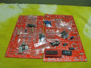

    :D Linh kiện vừa về tới, khà khà...còn phải quấn mấy cục nguồn thấp áp và cao áp nữa...
    chạy đua với mấy bác....chiến thôi :lol:

    Xin chúc mừng cụ Baoanh !
    Nhưng em khuyến cáo cụ một chút: Cụ nên kiếm cái đế cắm chip mới, vì cái cụ Show không dùng đc cho AD1865 :lol: (nó hẹp ngang quá)

    Re: The best DAC AD1865- UPDAT mới nhất 2011+ File Bom trang 1
    -Dùng vẫn đc mà Bác, ta cắt 3 cái cầu ngang đó ra là đc thôi mà.

    cụ nào có cái đế cắm chip CS8414 thì cho em xin 1 cái. bo của em phải có cái này mới ghim hàng được.
    khà khà, ngoài chợ em kiếm không ra nên tháo đại trên bo mạch cũ cái đế đó, tính cưa đi, chỉ lấy 2 hàng chân thôi (DIY chân IC mà :p ) ...sau đó hàn vô bo rồi cắm AD dzzo, hì hì :p

    Bác hỏi Siêu thị AV đi bác, em thấy có mà

    À các cụ chơi kiểu Mod thì đúng là ok roài, thế mà em không nghĩ ra (chắc tại em quen dùng đồ có sẵn :D)
    P/s: Bác sỹ ra chợ không có thì qua bên stav đi, trước em lấy bên đó có nhiều. Giá mà em ở HN thì em chạy đi mua một nắm cho bác sỹ ngay :lol:
    Tiện đây bác sỹ cho em hỏi thăm một chút, cái tấm phíp mà bác sỹ gắn mấy cái bóng đó khi mua đã có trạm hàn link kiện chưa, hay phải tự gắn. Em ko biết ngoài HN có kiếm đc đủ đồ để làm vậy không nữa :cry:

    có 1 cái đế bé tí... tiền ship còn đắt hơn tiền đế sức mấy hắn chịu chuyển. :D
    tấm phíp đó có sẵn mấy trạm hàn nên rất tiện cho diy. đây là phíp của Mẽo tồn đọng từ ngày xưa. hình như có shop nào đấy bán đó bác.
    cụ nào có tấm đế gắn CS8414 thì ới em nhé.

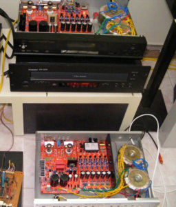

    Chiều nay em rỗi việc chợt nhớ ra còn bo DAC của ku bạn chưa làm nên lôi ra hàn 1 lèo giờ mới xong.. Mai mà lại rỗi việc nữa thì ko biết làm gì đây :(

    thì xoắn dây nguồn lại cho đẹp tí, rồi thẩm âm xem nâng cấp món gì cho nó hót như họa mi :mrgreen: xuất tụ có nhiều cái để vọc chứ xuất opt chả có gì để thay ngoài mấy con trở :mrgreen:bác ra mấy chỗ bán decal mua 1 ít về dán bớt các lỗ phía sau hay mua miếng mica 3 li ốp vào cho đẹp( rất rẻ), cái chassic sau em kinh nghiệm hơn là mua mica về cắt khắc laser xong mới ốp vào khoan khung sắt sẽ chính xác và đẹp lắm! phải phê phần nhìn nữa để thêm phần cảm xúc khi nghe chim hót. chúc vui
    cái em làm thi cử xong xuôi ngon lành rồi giờ còn lôi ra làm tiếp đây! chưa thành họa mi chưa chịu :mrgreen: chưa thành hoa hậu cũng chưa ưng :mrgreen: he he. Thanks

    Cụ đặt biến áp ở đâu chỉ cho em với, em tham gia vụ này sau vẫn đang lọ mọ ở phần linh kiện, mấy con trở mà khó kiếm đủ quá .
    Em thấy biến áp của 2 bộ đều giống nhau chắc cụ đặt cùng 1 chỗ.(cho em xin đc nhé :lol: ) cảm ơn cụ.
