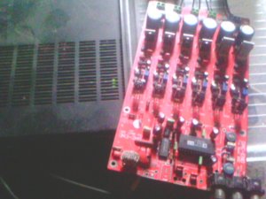

    -Em chả biết tại vì ai nữa khi mà Em tận tìm mọi đk để có ít lk sau đó ráp xong phần DAC Em run run cắm nguồn vào thì cũng thấy đèn led báo t/h sáng :) và rồi việc sau vài phút thì đèn led lập loè sáng tối rồi đến tối hẳn . Em đã thay 74hc rồi vẫn kô đc Em tính xả hết chíp ra rồi muốn đến đâu thì đến. Hì hì trước khi xả sờ thử linh tinh còn nắn nữa cơ thì lại thấy hát và hát tiếp vậy Em cú để nguyên chạy cho đến h cũng nhai đc khoảng gần 10 cái cd rồi mà Em chưa thấy lập loè gì cả :) . H Em đang canh cháu nó đây các Bác ah,và đây cháu nó vẫn đang hát đây ạ.....Em hờ...hổng biết tại sao nữa

    Danganh97: Cụ hàn, lắp chưa ổn rồi. CỤ coi lại chỗ mà cụ Sờ vào nó lại nhấp nháy hát coi chỗ đó là mỗi hàn kém hay do chân cắm IC lúc đó cắm lỏng...

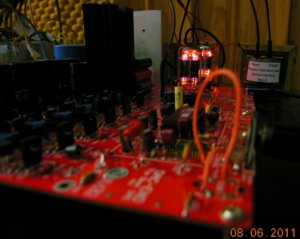

    DAC-END 5687 của anhlongtranf vừa cất tiếng hót nè :mrgreen:
    B+160vol; F+12vol; P145vol(anod); cathot 5,61vol/300R~18,7mA~2,6W
    Thanks

    Giọng nó hót ra sao bác ơi??? Do trở catode là 300 Ohm nên dòng còn hơi thấp, có thể tăng cao áp thêm chút nữa.

    đang nghe thử! hơi xìu xìu :mrgreen: qua em nhanh đê! thanks

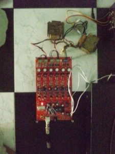

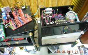

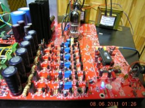

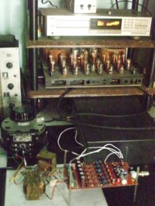

    DAC của em hát hò cả tuần nay rồi anh ơi.
    Hình đây nè Anh hơi bị xấu.
    Bác Danganh97: DAC của em khi chạy cổng cáp đồng trục cũng bị như vậy nhưng chạy cổng quang rất tốt. Em chưa tìm ra nguyên nhân.

    DAC của cụ có cái chùm gì trên con CS8414 và 74HC04 đấy nhìn lạ quá, mình phải kiếm cáp quang thử cái mới được, cái cáp quang cắm cho DVD được mà nay cắm cho CD chẳng được ?
