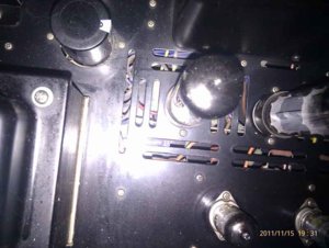

    sau khi 2 cao thủ ghé tệ xá thẩm âm bóng 5687 gật gật "nghe được đấy" còn bị kéo đuôi vì đang dùng trở 220R và bảu em giảm trở thoát còn 180R-200R để tối về mần mai báo cáo tiếp :mrgreen: thanks

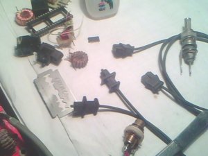

    - Vậy ah Bác, thế thì tối nay Em DIY cái cáp quang để cắm vào cổng này xem sao.chiều nay Em định vật nhau với nó nhưng lại có chút việc nên chưa đả động gì đc nó cả.

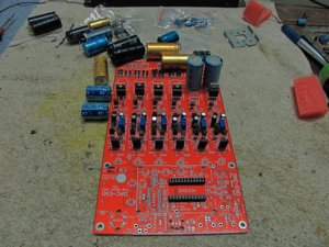

    Báo cáo các bác .. sau khi nhận được board vao linh kiện , em cật lực làm việc . Đêm không ngủ , sau 18h em đã nghe được âm thanh của DAC 3. Em chỉ mới làm được board DAC thui một phát ăn luôn hehehe, cắm thẳng vào power không qua pre. Trời ơi âm thanh nó tuyệt làm sao. Nhẹ nhàng ,mộc mạc và cực sạch cái này là cảm nhận của riêng em. Em có cảm giác nghe vầy thích hơn qua IV , vì em đã có DAC 2 rùi. Board IV em cũng ráp xong rùi nhưng chưa đóng điện.. Mệt quá các bác ơi,,,, bù lại tinh thần thanh thản khi DAC hót. Bác nào chưa hoàn thành tranh thủ lên nhé :mrgreen: nhiều bất ngời đang đợi phía trước. Thanks bác mengkut đã giúp em hoàn thành DAC 3 này. Khi nào IV hoàn thành em show cho các bác xem :lol: .

    Re: The best DAC AD1865- UPDAT mới nhất 2011+ File Bom trang 1
    Công nhận chú biocom làm nhanh thiệt! Nhận bo buổi tối hôm trước mà trưa hôm sau đã xong DAC 3 này! Chúc mừng nhé! Có tụ dữ thì phang vô mấy chỗ trên i/v thì còn hay nữa.

    "còn bị kéo đuôi " là sao bác ?
    nếu giảm trở Katot mà vẫn còn " đuôi " thì phải làm thế nào ?
    các bác chỉ dẫn tận tình đặng em còn đu theo :mrgreen:
    bác có thể giải thích kỹ phần này dùm em :D
    nếu em kô cần gain lớn thì sao ? khi ấy có cần dùng trở tải lớn ? trở càng lớn, càng nóng, trị số càng phải to, càng tốt nhiều tiền...

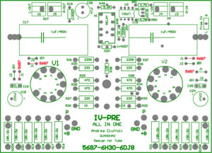

    Hình như em có đọc ở đâu đó là gain phụ thuộc vào tỷ số Ra/Rk, (Va/Vk), càng lớn thì gain càng lớn. Khi căn chỉnh cố gắng Ua < 1/2B+ thì ít bị suy hao và gây méo tín hiệu.
    Em thắc mắc vì sơ đồ bác Hào đưa lên là 18k//6 = 3K, em dùng 9.72k là cao.

    công thức tính gain cho mạch comom cathode tương tự như mạch anh em mình đang dùng như sau :
    Voltage Gain= (mu * Rp)/(Rp + ra)
    hình như gain càng cao... càng ồn thì phải :wink:

    -Bác espadon_vn, DAC của Em cho chạy suốt từ đầu buổi sáng cho đến h, lúc đầu khi cắm điện vào thì Em đo đc ~4,78V sau đó khoảng 1h đo đc ~5,05V và cho đến vữa nãy thì Em đo đc ~5,11V vậy là cũng tạm ổn bác nhỉ :) .
    - Đêm qua Em vừa kiểm tra lại xem có sai xót gì trong lúc hàn kô mà nó mắc bịng vậy(Em chưa bắt đc bệnh gì cả) và tranh thủ dyi đc sợi cáp quang này(hình)(Em khoe các Bác vụ tí nha) thế là sáng nay Em cho DAC nó chạy một lèo cho đến h và cũng là để k/tra xem đ/áp của shunt cấp cho mấy con chíp có đc ổn định kô.
