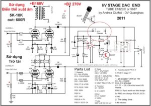

    @bác QHao:
    Em phỏng vấn bác cái:
    Xem hình của bác em thấy con relay (chỗ em khoanh tròn) là TAKAMISAWA RY12W-K
    Hỏi anh Gúc gù thì : TAKAMISAWA RY12W-K Relay (2P2T, 12VDC, 960Ω)
    + Vậy nguồn 12VDC cấp cho relay lấy từ mạch đốt tim-->OK. Nhưng giả sử bác nào đó dùng họ bóng 6H (6N) (vd: 6H23, 6N2P...bóng này đốt tim 6,3V) thì phải thay relay hả bác?... Nếu vậy cứ mỗi lần thay đổi tube thì phải thay...relay?
  5. ddinhchi
    ddinhchi Advanced Member
    8/1/09
    1.045
    13
    Ha Noi
    Re: The best DAC AD1865- UPDAT mới nhất 2011+ File Bom trang 1
    Đơn giản là bác dùng loại relay 5v thôi, khi thay đổi bóng thì thay đổi con trở trước khi vào mạch chỗ relay là xong.
  6. Baoanh_Hue
    Baoanh_Hue Advanced Member
    6/3/07
    8.888
    phá Tam Giang
    Vâng, chỗ này thì em biết rồi nhưng khổ nổi relay 12VDC thì em có nhiều mà bóng họ đốt tim 12VDC lại ko có :( hihi, lại ...đi lục tháo máy tìm relay 5V nữa đây :p
