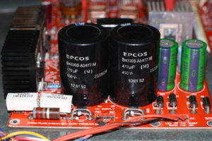

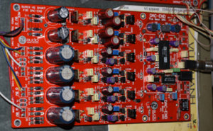

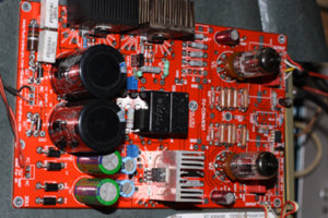

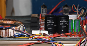

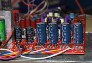

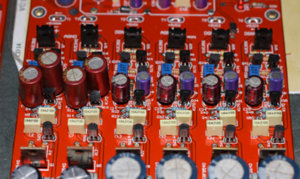

    Em show vài tấm DAC của em mới làm xong tối qua, có gì các bác chém nhẹ tay thôi nhé :mrgreen:

    tiếp nè

    tiếp

    Nguồn cho DAC mở máy 4,9v sau 3h nghe 5.15v. Không như vậy có được k? Các bác cho ý kiến

    Chà, chơi toàn Elna với Epcos không à, nghe có hay lắm không? Biến thế số xịn đó còn không gửi anh 1 cái nghịch chơi.
    B+ bao nhiêu volt vậy bác bi ổ cơm?
    Nguồn vậy cũng ok, chỉnh xuống 5v cho an toàn chú AD.

    :mrgreen: B+ 260v , P 85v. em gà lắm.

    Vậy ok rồi (edit, em nhầm với đèn 6DJ8)
    Cụ Lý ơi, 5687 Raython đắt hơn GE mà nghe có hay hơn không cụ?

    hơn 3 dãi luôn đó cụ! nhưng mid của GE ấm hơn 1 chút còn lợi thua hết :mrgreen: ! raython tiếng mượt, thanh và bass có kiểm soát hơn, em cũng bắt đầu mê nó mới chít chứ :p . chúc vui
    chúc mừng cụ biocom! thấy cụ sắp xếp cũng ô cưa lắm! thanks

    Nguồn Sà lách ở bo ver2 trôi cũng cỡ vậy đó bác, 0.2v/5v khoảng 4% trong khi con LM317 với đk hoạt động như thế chỉ trôi khoảng 0.2% - hơi ngại nhỉ :mrgreen:

    Các bác dùng linh kiện thế nào chứ cái nguồn của em chạy nửa ngày liên tục thì nó vẫn thế, chẳng thay đổi lấy nổi 0.01 v

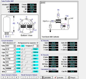

    Bác Bio cấu hình B+ = 260v, Ua=85V, Ia=15mA/tube đã ổn chưa nhỉ? Tại sao em đưa nó vào phần mềm chạy, nó lại ra Ua=170v nhỉ?

    Có khi nào tại biến thế biến , thế xuyến của hoàn 80w em quấn 6 đường 8.6v .

    Bác tính cho 2 triode hay 1 triode vậy? :p

    Một nửa mà cụ?

    Chẳng phải do biến thế đâu, chắc do linh kiện phần nguồn nguồn sun, linh kiện tốt thì sẽ ít trôi Vout (quan tâm nhiều nhất là mấy con fet ngay đầu vào ấy)
