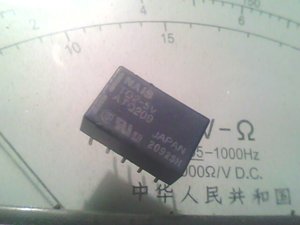

    -Em chào các Bác, mấy hôm nay Em tẩm vecni lai mấy cái b/áp và trang thủ đi kiếm đc cái relay này(hình). Tối nay Em ráp cái relay vào và nhân tiện b/áp nó cũng đã kịp khô Em lại cho DAC chạy tiếp đồng thời kt xem cái relay nó có hđ tốt kô thì em lại phát hiện ra cái phần đ/áp cấp cho relay này là lúc relay kô hđ thì vôn =5.0V đến khi cho relay đóng thì vôn này giảm xuống còn có ~4,88V thôi sau đó Em đợi khoảng 3', 4' thì mới lên đc ~4,96V ......Vậy các Bác xem giúp Em liệu nó có ảnh hưởng đến hoạt động của con chip CS8414 kô các Bác nhỉ?

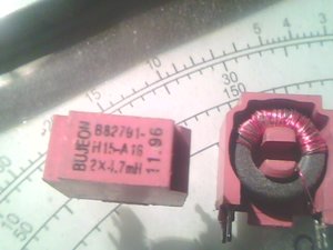

    -Nhân tiện các Bác coi giúp Em xem Em có cái này(hình dưới) có phải b/áp số kô? và nếu là b/áp số thì có dùng đc cho DAC này kô ạ?

    cái đó là choke 4,7mHx2 nhưng dùng vẫn được :mrgreen: còn hay không thì phải nghe trực tiếp không cần biến thế số là biết liền. chúc vui

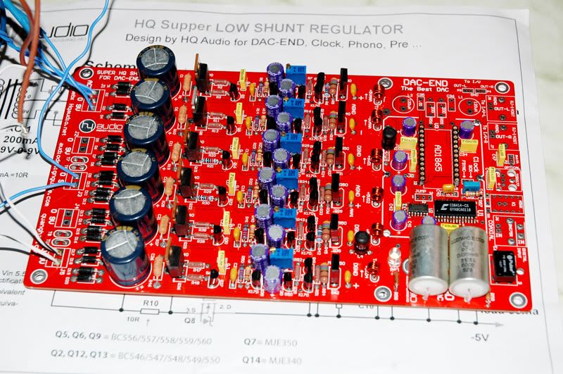

    Hôm nay em vừa gửi nốt PCB cho các bác:
    Tamhop: iV
    Coi: IV
    HA@ dac+iv,
    Bác anh longtran con AD mới!
    Cảm ơn các bác!

    Mình đã xem lại rồi, khi cắm nguồn vào thì thấy đèn led báo t/h sáng, khi có tín hiệu số từ CDP thì đèn led tắt hẳn là đúng, khi đèn led lập loè sáng tối là tín hiệu số kém âm thanh cũng bị vỡ, khi đèn led báo sáng thì báo không có tín hiệu số từ CDP, vậy nên lắp đèn led màu đỏ để cảnh báo mất tín hiệu là chuẩn

    Không biết sao hôm qua nhà bác Hào thì em thấy bộ của bác Hào chớp như đom đóm, vậy mà nhạc vẫn nghe mượt mà, vậy là sao bác Hào ơi ???
    Có gì khác lạ giữa bo bác dùng và bo khác ko bác ???

    CHỚP CHỚP LÀ DO ĐĨA BỊ VẤP, DO TÍN HIỆU TỪ CD RA KHÔNG TỐT
    CÁI CỦA EM THÌ CHẢ CÓ THUỐC GÌ CẢ, NÓ TẮT HẲN KHI CHƠI!
